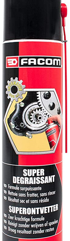

Ci-dessous, le spray "super dégraissant" de chez Facom réf.006066
Peut-on l'utiliser pour nettoyer le boîtier papillon & vanne EGR d'un moteur essence ?
Merci.

Alors as tu testé le spray "super dégraissant" de chez Facom ? Efficace ?
Hélas, pas encore !
J'attends, d'abord une réponse d'un testeur confirmé :) ...
Mais quelle est ta crainte par rapport à l'utilisation de ce dégraissant ?
Qu'il ne soit pas assez efficace ou d'abîmer quelque chose ?
Des joints par exemple ?
Il me semble que le nettoyant frein est agressif pour le caoutchouc ou le plastique, je ne sais pas jusqu'à quel point mais j'évite autant que possible.
Oui, peut-être.
Je ne connais pas vraiment sa composition chimique, par-rapport au nettoyant frein. Mais tu as raison, il faut éviter de pulvériser sur les joints et plastique ...
Je préfère un avis d'expert ou de déjà testé. 😇
Bien à toi :)
Selon la fiche de sécurité :
- hydrocarbure C7 (toluène) principal composant
- acétone (<10%)
Le nettoyant frein présente la même composition.
Re,
merci pour les liens,
à priori c'est la même composition (même produit),
juste le nom qui change !
Bonsoir,
Finalement, on a testé ce nettoyant de chez Facom réf.006066 "super dégraissant"
résultat: tout juste satisfaisant ... "fait le boulot, mais perso. je le trouve un peu onéreux"
Je conseil d'utiliser de l'Acétone, rayon bricolage pour moins de 2€ .
