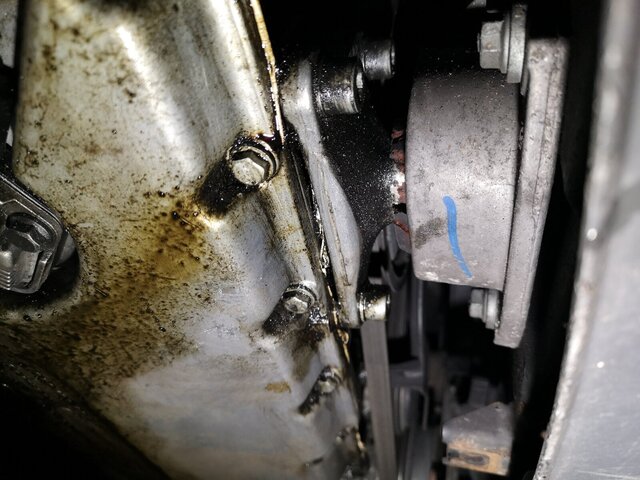

Bonsoir j'y connais pas grand chose,
J'aprend au fur et à mesure....
J'ai constaté un "support moteur Frontal" ou un silent bloc pas mal dégradé.
J'aimerais le remplacer mais j'arrive pas à le retrouver sur les sites de pièces détachées.... Est ce que l'on peu changer que la partie centrale orange !?
Est ce compliqué à remplacer !?
Merci d'avance !!
Je pense que c’est cela que tu cherches :
Confirme juste la référence 😉.
Fred
bonjour,
7 euros de pièce:ROFLMAO: et au moins 7 heures de boulot pour le changer,
et en profiter pour faire un contrôle de tout se qui et devant , courage!
Fred
Merci FredBbs67 !!
Nikel y'a plus qu'à commander 👌🏾
bonjour,
Bonjour Dom,
Faut démonter toute la face avant !?
Pas moyen de démonter le support complet par dessous !? 😬🤦🏾‍♂️
