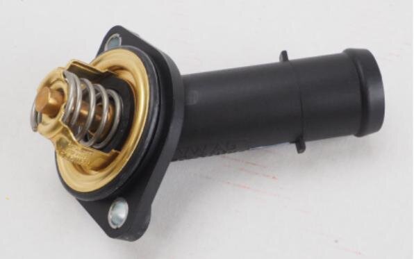

Resolue Bonjour,
J'ai un souci de surchauffe qui ne viens qu'en roulant.
Je précise que l'aiguille de température monte à 130°, mais que le moteur par lui-même n'a pas vraiment l'air de chauffer...
La pompe à eau est neuve, ainsi que l'EGR, le thermostat et les 2 sondes de température.
La pompe de recirculation d'eau électrique à été testée et fonctionne.
Pas de problème non plus au niveau culasse.
Je précise aussi que mon chauffage est tiède.
Je suis un peu dépassé la...
Merci de votre aide.
Non du tout, ça chauffait avant le changement de ces pièces et elles ont été changées à cause de ce soucis.
Non, changé lui aussi.
Et quand le ventilateur se déclenche, ça ne suffit pas pour faire baisser la température ?
Non, ça ne suffit pas.
Je précise aussi que lors de la surchauffe, la sonde de température sortie radiateur n'indique que 35° alors que la sonde de température indique entre 110° et 125°.
Et en posant la main sur le moteur et le radiateur ce n'est que tiède...

Pendant le changement de toutes tes pièces, as-tu essayé d'envoyer de la flotte dans le circuit afin de vérifier que ça circule bien (en ayant enlevé le calorstat) ?
Ça circule bien du niveau bocal jusqu'à la culasse côté sonde de température.

Pour ceux que ça pourrait aider, il s'agissait du radiateur de chauffage qui était colmaté.
