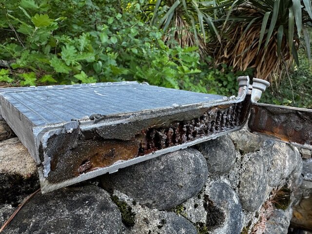

Je pense m'orienter vers un remplacement du radiateur de chauffage bien qu' il ai déjà été changé il y a 8 ans , peut être que des débris de l'EGR l on colmaté?.
