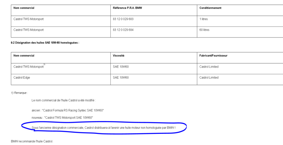

Exemple, ma M3 prend de la 10W60. Pour cela, tu diras donc qu'on peut prendre n'importe quelle 10W60 tant qu'elle respecte telle norme.
Or, c'est erroné (c'est un cas très spécifique, j'en conviens).
L'on voit bien, tiré du TIS de BMW directement, que l'huile et la désignation commerciale change, et que du coup, sur le packaging, la norme BMW disparaîtra.
Concernant le point des normes ACEA, la 10W60 est une A3/B3 A3/B4.
Bien, mais une 15W40 est AUSSI une A3/B3. Or, elle ne convient absolument pas au moteur S54.
Les normes constructeurs sont là pour orienter les consommateurs et les garages, afin que tout corresponde parfaitement au moteur en question, en fonction du marché, de la zone géographique donc.
Ne pas décrédibiliser le travail de milliers d'ingénieurs, dont je fais partie, pour rendre les choses, disons, le plus juste.
A contrario, il est vrai que mettre une 5W30 norme 504/507 (si spécifié pour le moteur en question) à la place d'une 5W40 norme 502 ne tuera pas le moteur, mais à long terme, il ne s'agit tout simplement pas de la bonne huile. Cela empêchera-t-il le conducteur de faire 400'000 km, je ne pense pas. Mais pour des autos spécifique, il est essentiel de respecter la norme constructeur!
