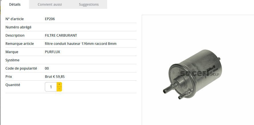

Par Bp c'est la pompe Basse Pression remplacée par même modèle d'origine , le filtre a essence est également neuf ,pompe Hp même modèle que l'origine (Hitachi 06F127025M) par contre je n'ai pas contrôlé la pression /débit à la sortie de la HP Tu peux m'indiquer la manip ? et qu'entends-tu par "Vérifier l'entrainement mécanique" ?
