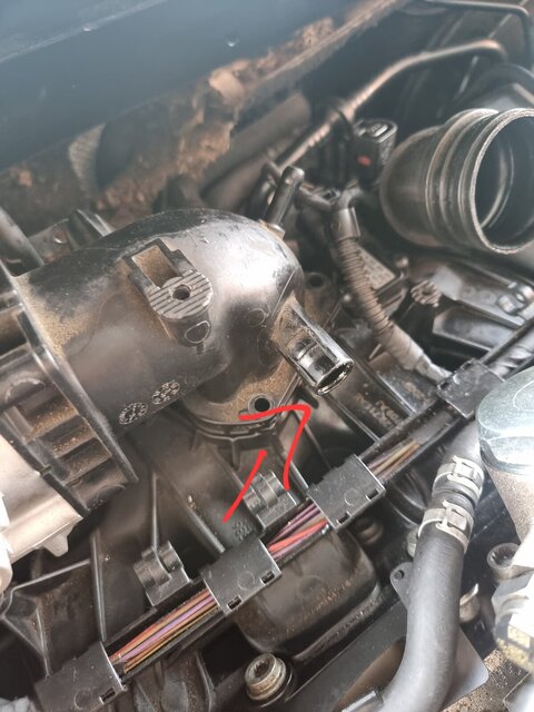

J'ai essayer quelques trucs ce matin, alors j'ai remplacer mon boitier papillon par l'ancien que j'ai des fois que l'ECU ne voulait pas de lui , je suis 15 centième plus ouvert au ralenti mais ca change pas la donne.
J'ai essayer d'ouvrir le bouchon de remplissage d'huile rien ne se passe.
J'ai essayer de debrancher les flexibles de mise a l'air un par un (celui sur carter de distrib, celui sur le durite d'admi avant le volet qui gere le compresseur, celui sur le cache culbu) rien ne changeais le seul moment où ca a changer c'est quand j'ai debrancher celui qui est pris sur la pipe d'admission.
Là j'ai enfin eu 980mbar mais le moteur tournait comme une patate, video ci-dessous.
Il y a d'autre mise a l'air que je ne connais pas?

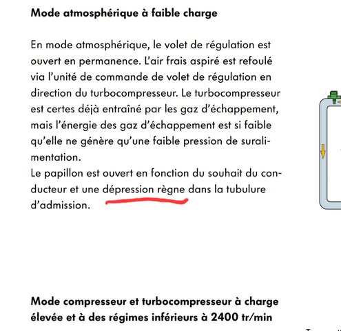

Je suis tombé sur ça aujourd'hui.
Apparemment la dépression serait normal.
le soucis pourrais être ailleurs que l'admission?

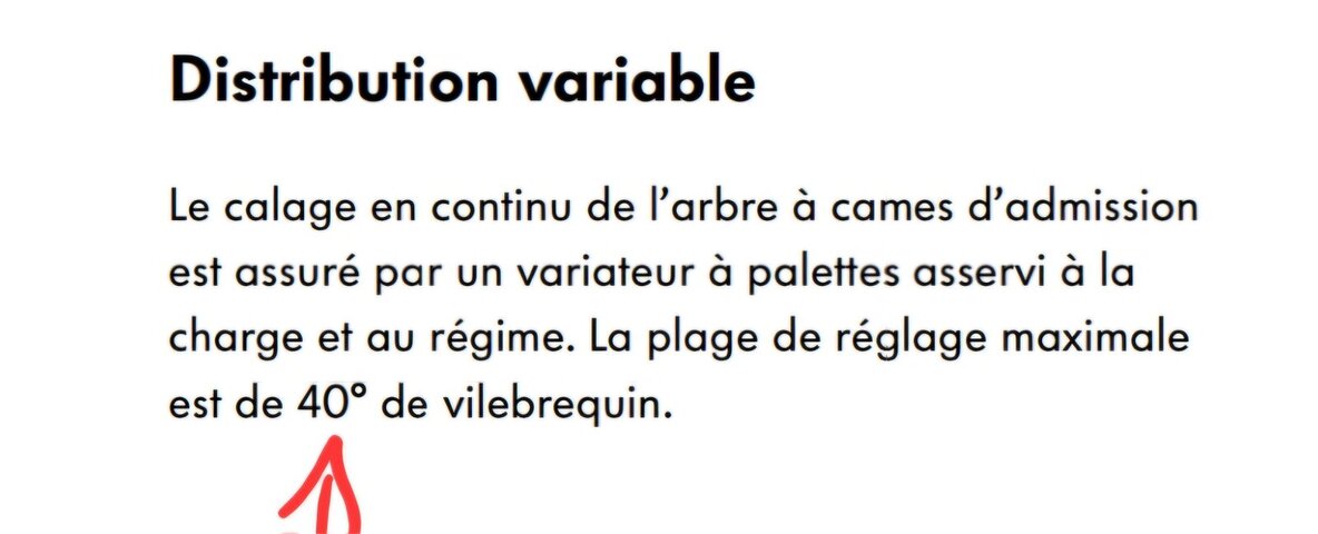

Puis j'ai aussi lu ça , sachant que ma valeur de phase est de 110°. 1000036888.jpg
Oui j'avais vu mais le soucis c'est qu'une chute de 800 mbar, c'est pas anodin, débranche le moteur du bypass et prend ta mesure, normalement est devrait être de 980 mabr env. Dans ton compresseur tu as également un filtre il faudrait vérifier son état. En ce qui concerne la variabilité de tes arbres à came, c'est en effet bizarre car normalement 30/42 ° reste la norme.

Parce que quand j'avais essayer de forcer l'EV en manuel je sentais bien que le dephasage se faisait vu que le moteur tombait en régime et tourner moins rond, mais l'angle de phase resté figer a 109.7°.
Mais si pour la calculateur l'aac a pas changer de phase y'a des chances qu'ils envoie pas l'impulsion d'allumage au bon moment.
Ou sinon ton déphaseur est hs, car sa plage de réglage est vraiment "déphasée".
Je vais essayer de le changer pour voir, j'en ai un d'occasion mais je sais qu'il fonctionne au moins je serais fixer de si c'est sa faute ou pas. Et j'ai penser quand j'aurais tout demonter je pourrais essayer de faire tourner l'AAC d'admission tout seul pour voir si sa phase bouge.
Ce que j'ai du mal a comprendre par contre c'est que j'avais tout recaler au poil et 109° me parait enorme, normalement avec un écart comme ca mes soupapes devrai faire des bisous a mes pistons non?
