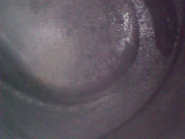

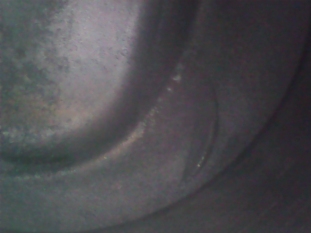

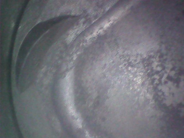

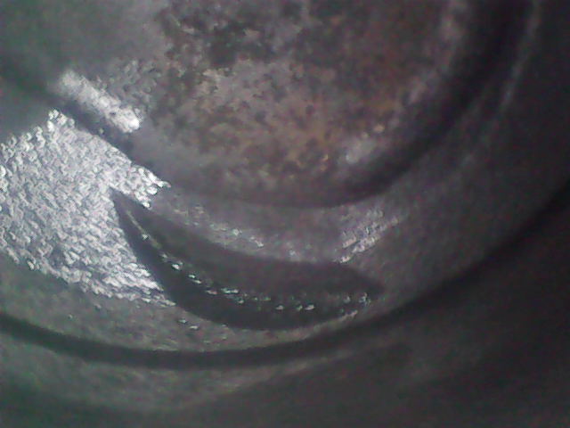

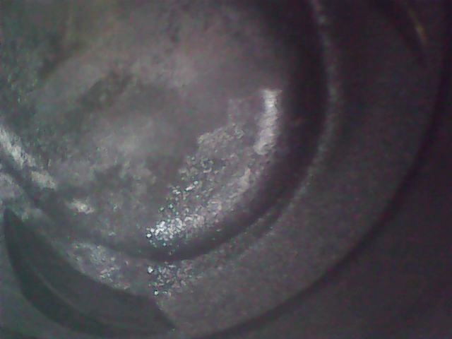

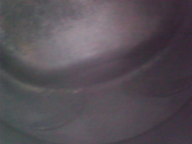

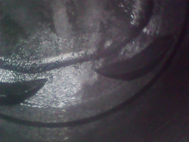

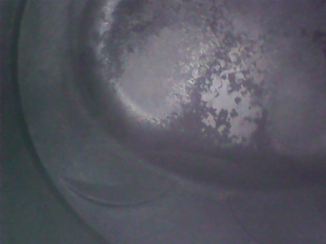

J'ai réussi a faire des photos, c'est pas très net mais bon.

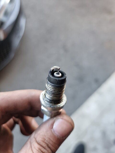

Et sa bougie qui est vraiment blanche pour le coup : 1000036750.jpg
Cylindre 1 : 1000036746.png 1000036747.png 1000036748.png 1000036749.png
Ouais perso je trouve pas très beau. Ça ressemble à ce que j'avais eu sur le CZEA.
Théoriquement la calotte doit être lisse et ce que je vois ressemble pas particulièrement à de la calamine.

Ces moteurs 160cv sont une véritable catastrophe, il parait qu'ils sont meilleurs apd 2014
c'est quoi la calotte des pistons?
IL faut mettre de la graisse graphytée sur tes filetages de bougies ,( voir ta photo ) car on voit bien la calamine remonter tout le long du filetage jusqu 'au joint de bougie , cela corrode le taraudage de l 'alpax de la culasse et finit par arracher les filets , cela fait une mauvaise conduction éléctrique avec la masse de la bougie d'ou les problèmes d'allumage ( la puissance d'étincelle est générée mais pas entièrement dissipée ) ce qui fatigue les bobines hautes tension et crée des problèmes ( le parafoudre interne à la bobine HT se fatigue jusqu 'à la rupture )
La graisse graphytée est un excellent conducteur électrique , elle "occupe le terrain " et empèche la corrosion générée par les explosions de remonter le filetage , il ne faut pas oublier que l 'on a à faire à 50 000 volts et pas 12 volts .

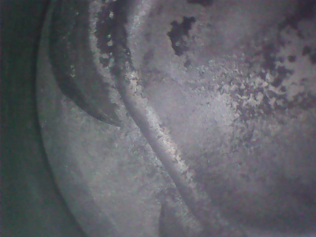

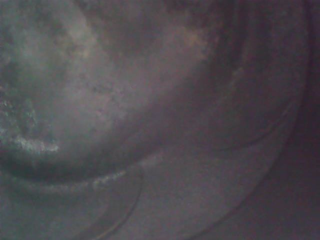

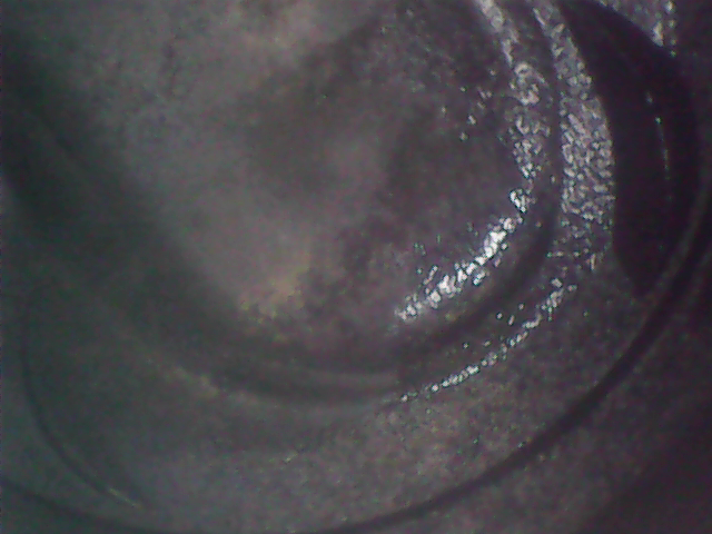

Voici des photos du cylindre 2 qui lui tourne niquel et ne rate pas, ca m'as l'air assez ressemblant au 1 et 4 t'en pense quoi?

Difficile à dire sans voir in visu directement. Je trouve quand même que ta dernière série de photo fait plus lisse que celles d'avant.
Je ne voudrais pas t'induire en erreur cependant mais tous les paramètres contrôlés pour l'instant ont l'air d'être dans les clous !
