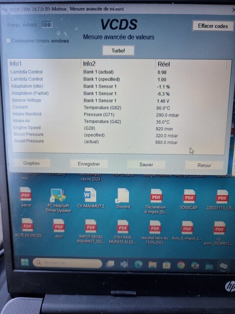

J'ai pas trouver grand chose, je joint la video de log en charge et une photo des logs au ralenti.
Le seul truc que j'ai remarquer c'est que quand je fais le test d'actionnement sur la valve VVT il faut beaucoup plus de temp que d'habitude avant que le moteur commence a raté.
Regarde la pièce jointe 1000036791.mp4
Ton capteur G71 est à mon avis un peu faible il devrait être à la pression atmosphérique c'est à dire à environ 1000 mbar, et quand tu accélère la pression devrait augmenter. Ce qui pourrait expliquer ton soucis, il enregistre par assez d'air (290 mbar) et ton ecu augmente le mélange.

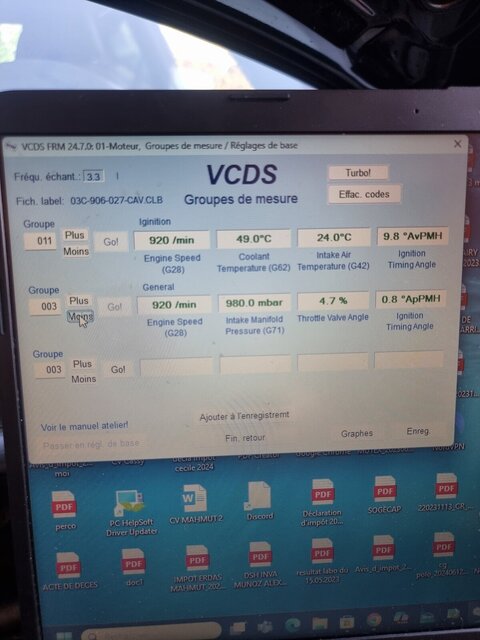

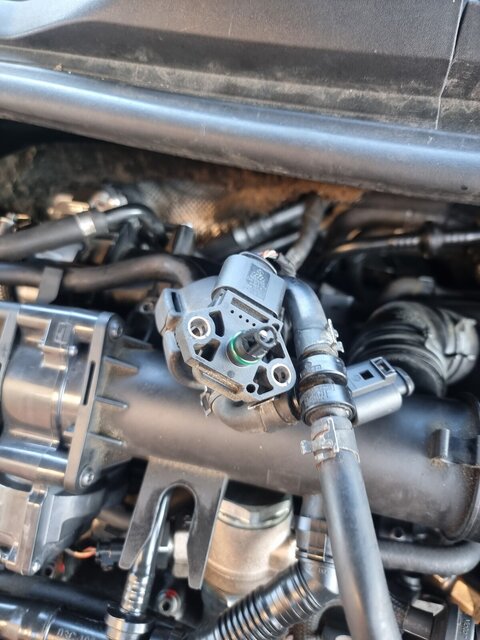

J'ai tester pas mal de truc mais je suis pas avancer.
Alors au debut j'ai juste debrancher le capteur , ce qui m'as pris en valeur par defaut 3300mbar et toujours des ratés a 2000 et ralenti niquel.
J'ai remplacer le capteur par un autre, toujours 300mbar.
J'en ai tester encore un autre, meme resultat.
J'ai shunter en branchant un capteur en dehors de l'admission là j'avais bien 980mbar mais ca ne résout pas les ratés forcément.
J'ai debrancher la durite d'arriver d'air au corp papillon des fois que quelque chose bouche dans l'admission, non toujours 300mbar.
J'ai boucher l'entree du papillon avec ma main, ca aspire fort, le moteur a caler donc pas de prise d'air.
C'est bizarre ton truc, je ne vois qu'un autre soucis ton calculateur qui déconne, mais là, en ce qui concerne le budget de remplacement, on est plus sur des dizaines d'euros, et interchanger ne va pas être aisé, ce qui m'interpelle c'est que dans l'admission ton capteur indique 290 mbar et en dehors 980 mbar, sans que rien ne change à part le positionnement du capteur, quelque chose doit limiter l'arrivée de l'air à un endroit, car tu devrais avoir env. 1000 mbar dans ta tubulure d'admission, c'est à dire la pression atmosphérique.
