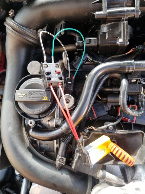

Bonjour a tous j'ai profiter du beau temp pour ramener des infos.
J'ai refait un test de mon systeme de dephasage la cible bouge de +20° a -20° donc a priori le dephasage fonctionne et j'ai fait un petit montage pour tester en manuel on entend le moteur qui aime pas trop le dephasage au ralenti. Une pile 9V un contact NO pour le + et un contact NC pour le -. J'ai aussi fait un test a l'accelerateur. 1000036984.jpg
Regarde la pièce jointe 1000036985.mp4
Regarde la pièce jointe 1000036987.mp4

Ton déphaseur est OK, 20 de chaque côté, c'est bon, tu es à 40 ° global. Vérifie ta distribution comme tu l'as sugéré, ton as le moteur sous les yeux, en ce qui me concerne, je suis arrivé au bout de ma réflexion car je ne vois pas ce qui pourrait te faire autant de ratés

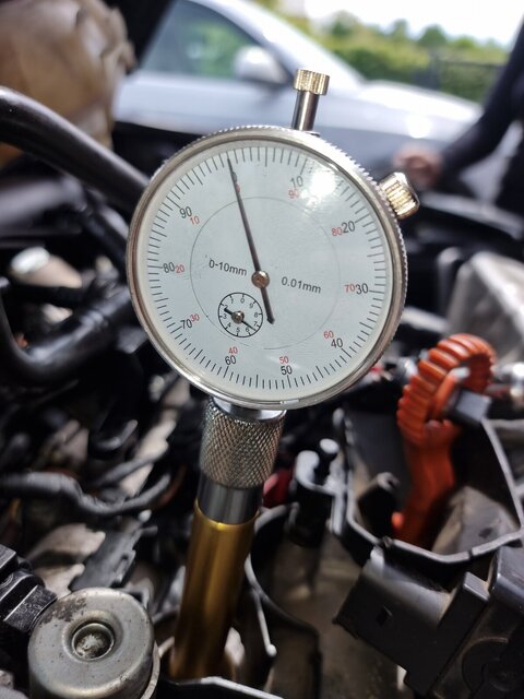

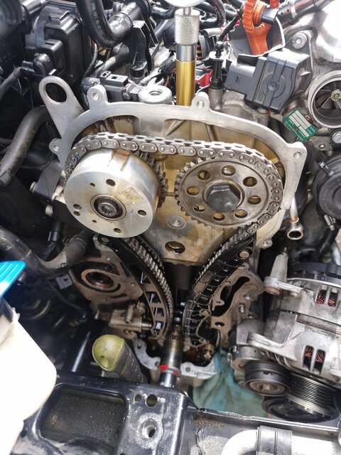

Bonjour a tous petite update, j'ai recaler toute la distri et changer le dephaseur.
Et du coup c'était pas ça.
Je sèche.
Alors recommence depuis le début , remplace tes bougies et tes bobines , comme j 'en faisais allusion dès le début .
C 'est bien des ratées d'allumage et pas du backfiring dans la pipe d'admission comme le provoque un problème de déphasage des AAC ...

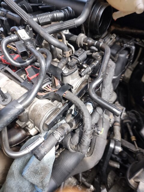

Bonjour je reviens apres un petit moment à avoir creuser , alors pour la faire en rapide j'ai rechanger bougies bobines, alternateur dans le doute qu'il envoyait pas assez. J'ai retester tout les capteurs map et maf , electrovanne vvt, capteur pmh etc.
Je n'ai toujours pas trouver la cause du problème.

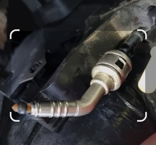

J'ai commander une nouvelle durite d'alimentation carburant car au demontage du moteur je n'arrivais pas a deconnecter le raccord rapide, j'ai couper la durite mais pas assez loin et le petit conduit en plastique a l'interieur de la durite qui sert pour le clapet anti retour a casser. Je joint une photo pour monter de quoi je parle.
J'ai penser que peut etre le carburant arrive mal mais appart ca j'ai plus d'idée. 1000038039.jpg

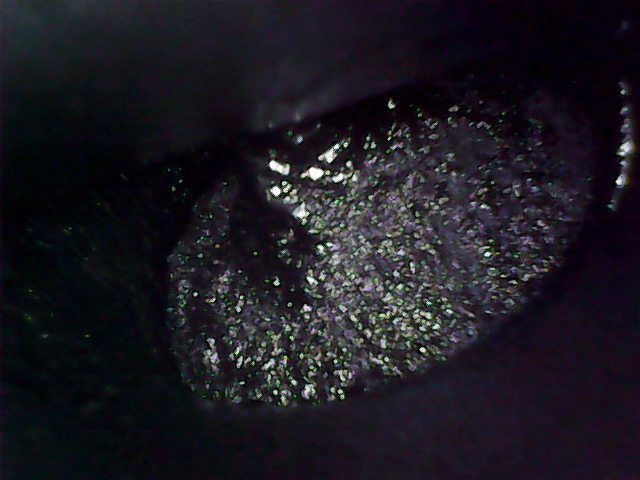

Compression c'etait fait, injecteur changer, endoscope cylindre y'a des photos sur le post, soupapes j'ai pas accés sans demonté la pipe d'admi (si elle restais un peu ouverte a cause de la crasse j'aurais une perte de compression non?). Pression d'essence ok, allumage ok, juste la pression d'air au ralenti quie est un peu bizzare (entre 300 et 400mbar) mais a pleine charge je suis a 2200mbar donc a priori ca c'est bon aussi.

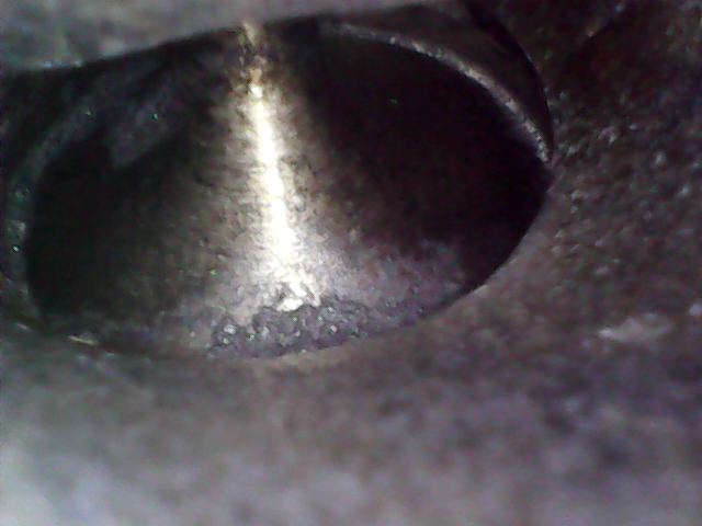

- Valeurs des prises de compressions ?
- Injecteurs changés mais neufs ou occasions ? provenance ?
- Photos cylindrées -> oui je me souviens maintenant (et donc ce dont je t'avais parlé)
- Soupapes -> à vérifier obligatoirement. Induire une perte de compression non mais la calamine perturbe le flux et donc le remplissage du cylindre en air. Beaucoup de cas connus de ratés d'allumage avec ce souci.
Valeurs des compressions : 10/9.5/9.7/10 a chaud
Injecteur de mon ancien moteur qui fonctionnais tres bien je les ai passer au bac a ultrason et nettoyer complet avant de remonter spray pattern et fonctionnement ok (j'ai bien changé les joint et la bague en teflon aussi)

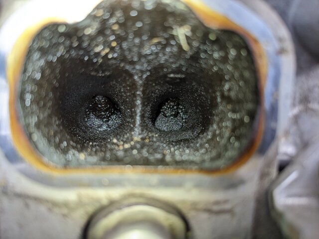

Si j'ai pas de mieux avec le changement de la durite d'alimentation d'essence j'irais demonter l'admi etc pour voir la tête des soupapes, je prendrais des photos parce que je sais pas jugé si elles seront trop encrasser ou pas, je sais que les injecteur qui étaient sur ce moteur avait un peu de calamine sur le nez mais rien d'énorme. Au cas où, c'est galère à y nettoyer?
177k km, je pense que Neketom a raison d'explorer son idée de soupape très sale. Il te faut absolument confirmer que ton admission, au niveau des queues de soupapes, c'est "propre", et pas "complètement cokéfié", auquel cas, oui, tu as trouvé ton souci
Tu peux aussi faire la méthode pas chère, tu prends du liquide moussant dans un pulvérisateur, et une fois ton admission enlevée, tu verras les queues de soupapes et la tête, tu asperges la tête et tu remontes ton cylindre à la main, tu vois si bulles ou pas.
Bonjour tout le monde j'apporte des news apres beaucoup de galere j'ai reussi a nettoyer les soupapes qui en avait grandement besoin j'ai pas encore fini de remonter je finirai demain et je vous dirais si ca a fonctionner. J'ai remarquer que sur le cylindre 2 et 3 la calamine etait dure et seche et sur le 1 et 4 j'avais cette espece de boue de goudron de calamine pateux et collant a souhait.
