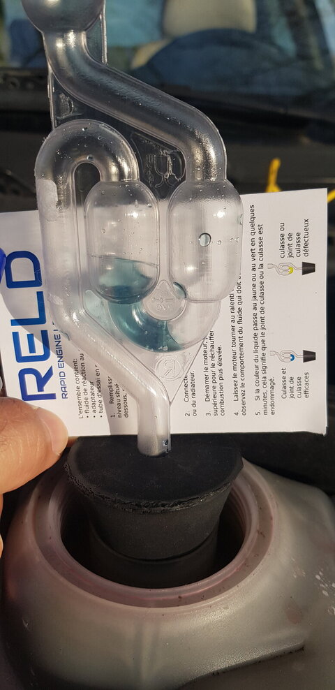

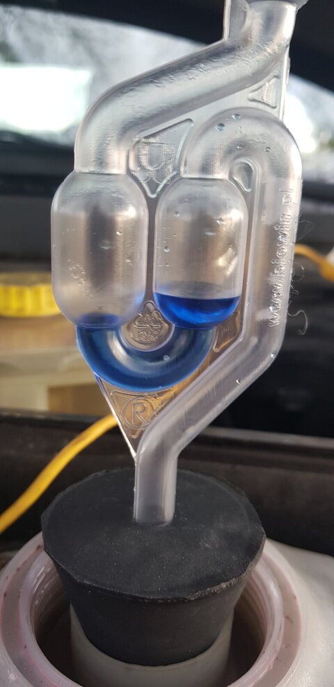

Je reviens sur le site suite à mon problème (sans fin) de LDR, qui sort en jet du trou de trop plein du bocal, quand le moteur est en charge (3000 tours/min).
Je viens de faire le test de co2.
J'ai le résultat suivant, je suis bon pour un joint de culasse ?
Merci pour l'aide
Avant
Après
Solution
@BigBob
C'était bien le joint de culasse, la rectification a été faite également mais suite à la réparation, mon moteur ne chauffe plus, 65 degrés max même sans les bouchons et grosse surconsommation de gasoil.... J'en parle dans un autre sujet.
OOPS, je regardais la couleur jaune de la notice qui indique un joint HS, mais en regardant de plus prêt la notice en arrière plan, il semblerait que lorsque ça vire au vert, le joint de culasse soit également endommagé.
Attends d'autres avis que le miens...

Ben oui, j'ai lu comme BigBob le mode d'emploi... et vert c'est pas bon !
Et en plus le débordement de vase d’expansion pas de doute.
