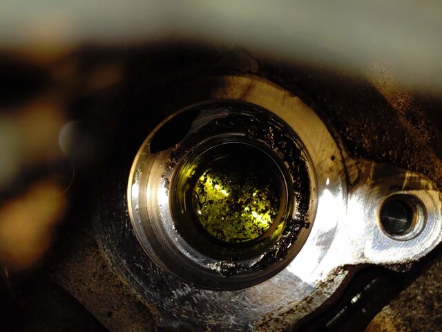

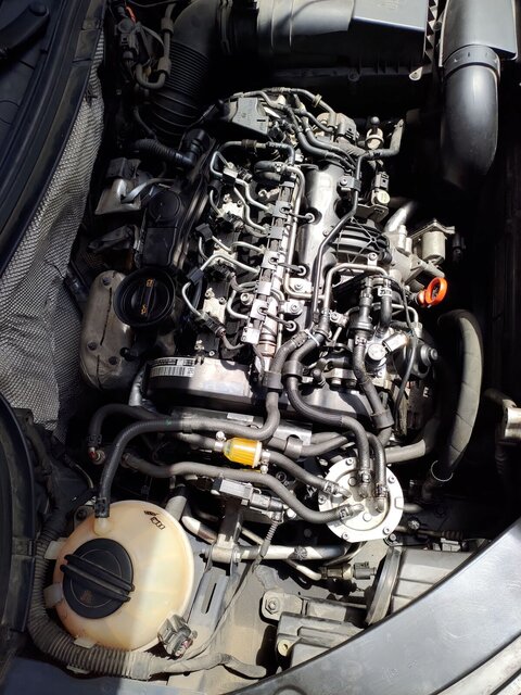

Je suis tomber en panne avec mon Tiguan 2010 moteur CBAB 2.0 tdi
j'ouvre le capot on entend un bruit bisare sur la pompe HP d'injection,
Manque de puissance et quelque fois ne veux plus démarrer jusqu'a ne plus démarrer du tout,
J'ouvre le clapet de la pompe HP pour voir l'intérieur et je constate de la limaille sur la pompe a injection.
limaille CBAB pompe injection

Je constate de la limaille sur la pompe d'injection. Et le bruit de la pompe a injection avant qu'elle ne démarre plus.
J'ai comme défauts un manque de pression sur la pompe d'injection.
Donc la pas de doute il faut changer la pompe HP et nettoyer tous les tuyau carburant et pour changer la pompe HP il faut passer par la distribution

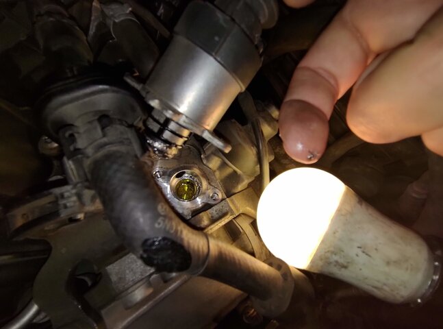

Après avoir changer pompe HP, filtre a gasoil, nettoyage de tous les tuyau retour et HP, amorçage pompe réservoir et pompe secondaire via VCDS
Le moteur ne veux toujours pas démarrer
Lecture des codes défauts a nouveau et j'ai un code défaut qui apparait P0321 sur le G28
Qu'en pensez vous, qu'est ce qui m'enpeche de démarrer la voiture ?
Merci de votre aide
