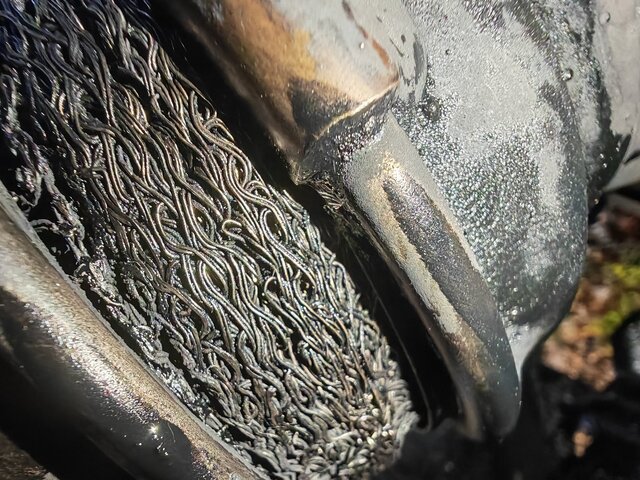

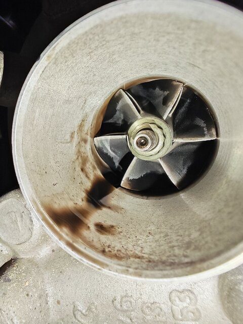

Bonjour a tous,
Depuis quelque temps j'ai un sifflement a l’accélération sur mon Audi A4 B7.
Je me suis donc décidé a démonter pour me faire de la place est aller touché l'axe du turbo et vérifier l’état de toute les durite de suralimentation. Bonne nouvelle celui-ci n'a pas de jeu et les durites sont en très bonnes état.
j'ai donc continué mes recherches et je pense avoir trouvé le problème.
Je pense que la tresse d’échappement en sortie de turbo est percée et présente beaucoup de jeu.
je vous joins quelque photo afin d'avoir votre avis.
J'ai regardé sur pekta mais je ne trouve pas la référence de la tresse.
Pensez vous que seule cette dernière est changeable ou bien je dois m'attendre a changer la ligne du catalyseur entiere.
merci
