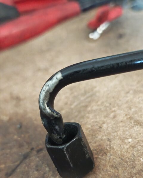

Comme prévu aujourd'hui je me suis lancé dans le démontage de mon turbo. Je vous passe les étapes de démontage afin de se faire de la place.
Dans l'ensemble tout s'est bien passé sauf....la durite d'arrivée d'huile du turbo. Malgré du dégrippant, le bricolage d'un clés pour maintenir l'ajustage au dessus du turbo pour le branchement de la durite. Celle ci a quand même plié.
J'ai donc décidé de la démonter (et galère car elle est derrière le moteur) .
Maintenant j'attends de recevoir la nouvelle durite pour procéder au remontage qui je l’espère arrivera fin de semaine.

Comme souvent le démontage de arrivé huile et difficile et parfois bien gripper ,
j'ai le même soucis avec le démontage de mon turbo , elle à commencer à vriller j'ai " arroser " au dégrippant et le raccord à bien voulu se desserrer ,
il faut " sacrifier " une clés de 17 mm pour tenir le raccord qui sur le turbo , idem pour ma part pour se qui de changer la canalisation , moteur en long , galère pour accéder au collier de maintient , je voulait monter un Tuyau d'alimentation d'huile turbo tressé en acier inoxydable pour Volkswagen , mais le prix environ 90euros et le délais , j'ai laisser tomber.

oui comme je l'ai noté j'avais bricolé une clé de 17 pour la rentré. Peut être j'aurais du chauffer un peu...De toute façon le mal est fait malheureusement
