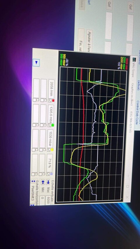

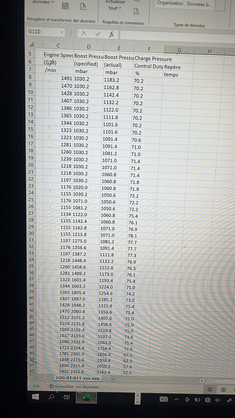

Je viens de changer mon chra, et j’ai reçu le nouveau avec la wastegate et la butée non reglés, j’ai commencer a calibrer la wastegate avec une pompe a dépression en m’appuyant sur différentes valeurs constructeur entre 21 et 18 inhg, et je voudrais votre avis concernant mes valeurs prises avec vcds.
