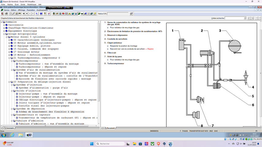

En inversant les tuyaux de dépression (en les montant a l'inverse du schéma VW) sur la N345 (que certains appelle la N218 ou N239) j'ai + de puissance mais c'est pas encore ça.

A mon avis soit une durite mal connectée ou pas au bon endroit, ou une fuite importante qui fait que ta pression turbo est dans le sac, envoie ton étiquette d'identification sur le site afin qu'on puisse avoir le maximum de renseignement sur ton véhicule et t'aider. Il serait intéressant de savoir si ta géométrie turbo fonctionne correctement via la wastegate, car sans celà, ben ton moteur n'a pas de puissance.
Check un peu le branchement des durites à dépression, on ne sait jamais. Un schéma correspondant à ton moteur avec code BNZ.

Ce que je n'arrive pas a comprendre, c'est que quand je branche le circuit de dépression dans le bon sens je n'ai vraiment pas de puissance du tout, et quand j'inverse les 2 durites de la N345 je retrouve un peu de puissance surtout sur les 3 premiers rapports et ensuite à partir du 4eme rapport il y a un manque de couple sous les 2000 trs et au dessus c'est pas comme avant, ça du mal à grimper dans les tours.
Une de ces 2 durites vient du refroidisseur EGR. J'ai donc démonté la soupape et constaté que la membrane avait un trou. Je l'ai changé en pensant avoir enfin trouvé mon problème !!!
Mais déception ! Cela n'a rien changé ...
Donc je ne m'explique pas pourquoi l'inversion des durites de la N345 me donne un peu de puissance et le branchement correct ne me donne quasiment plus de puissance
La valeur de dépression du circuit est correcte, à combien est elle ?

Pour la valeur de dépression, avec une pompe pression/dépression équipée d'un mano.
Pour la vanne EGR, oui enléve la durite et fais un contrôle visuel.
Ok, une pompe a dépression manuelle avec mano çà j'ai !
Je la branche au niveau de la soupape du refroidisseur EGR coté tuyau qui part vers la N345?
Et du coup je dois trouver quelle valeur en dépression ?
