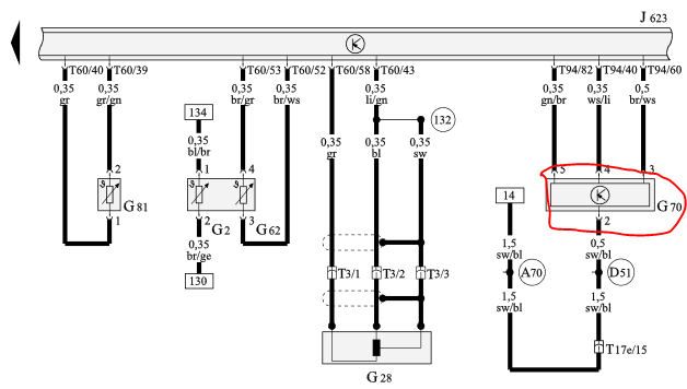

D’après les PJ que tu m'as filé cela veut dire qu'il y a un fusible pour le débitmètre ?
Si c'est bien cela dans elsa où dois-je me rendre pour avoir sa position exact dans mon véhicule. Car a vrai dire je vois les fusibles mais je ne vois pas a quoi correspondent-ils en détails.
A moins que ce n'est qu'une representation de la fiche de débitmètre
merci
Il y a un fusible sur le pin 2 du connecteur, c'est le fusible S231 dans le porte-fusibles (voir pièce jointe...).

Bon, j'ai suivi ton tuto : « Tutoriel : Comment lire les schémas du groupe Volkswagen... ».
Cependant, je ne sais pas comment à partir du schéma tu as pu trouver cela.

Il faut suivre le renvoi de ligne (14).
Par contre, dans le PDF, tu n'as pas le renvoi de ligne dynamique comme dans ELSAWIN, puisque c'est une impression dans un fichier PDF.
Regarde cette vidéo pour illustrer le suivi de ligne dans ELSAWIN :
Regarde la pièce jointe simplescreenrecorder-2021-09-09_08.30.46.mp4
PS: ce sont les schéma issue de ELSAWIN ?
Oui.

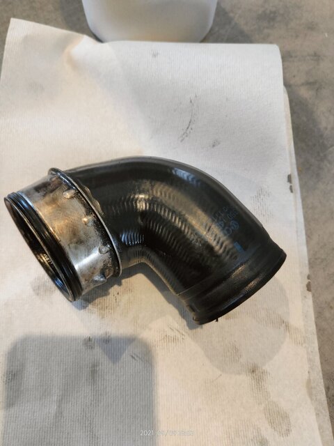

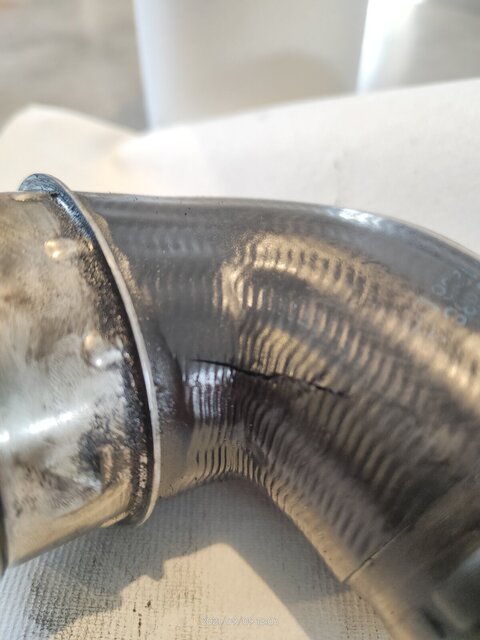

bon hier je me suis aperçu que j'avais une durite percée.
Il s'agit de la durite de suralimentation, il est fort probable que mon soucis de débitmètre y soit liée non ?

Petit retour concernant le défaut voyant moteur sur mon Audi.
J'ai donc changé en premier lieu ma durite, mais même après changement de la durite de surcompression j'avais toujours le voyant moteur avec le débitmètre en cause.
Je décide donc de changer mon débitmètre « lowcost » par un « Bosh » avec consigne et magie plus de voyant moteur.
Moralité de l'histoire toujours prendre dans la mesure du possible le montage d'origine.
Merci à tous pour votre aide.
