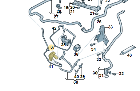

@Diabolo Suite à ton message je suis quand même retourné les voir, après plus d'une heure de recherche ils m'ont parlé d'une électrovanne se situant sous l'EGR, celle qui gère le refroidissement de l'EGR. Je retourne demain matin pour le devis et plus d'explications...
Bon, devis reçu, ils pensent que le problème vient de l'électrovanne de la vanne d'inversion du radiateur EGR. J'y crois moyennement, sachant que pour eux ça pourrait aussi venir des clapets d'admission...

Par contre lors des tests d'actionneurs, RAS, la vanne EGR manoeuvre bien, la recopie de position est ok.
La vanne de bypass du refroidisseur EGR fonctionne bien (c'est ce que le garage voulait changé, j'ai maintenant compris pourquoi !)
