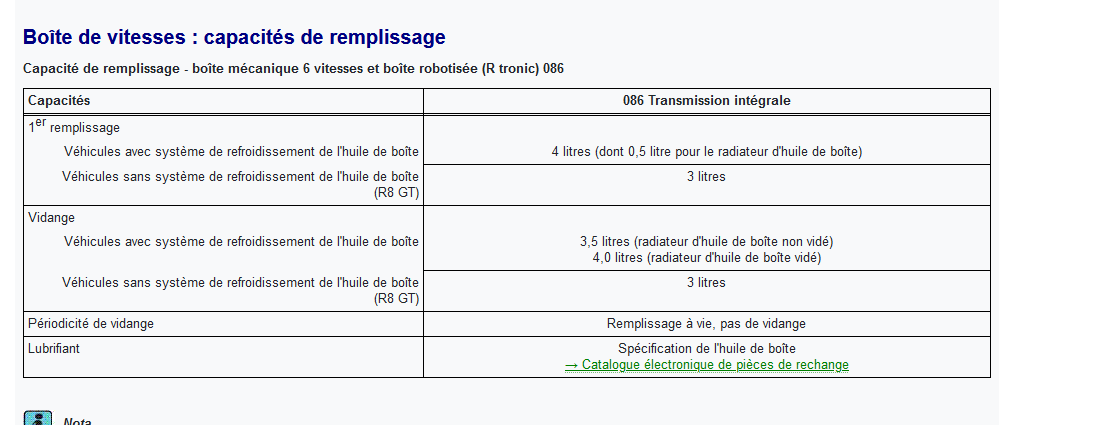

A priori, ta boite c'est des embrayages à sec donc :
Polo tu m'as devancé :) (désolé pour le doublon)
Merci polo16v190 et lol oui on part de loin car je ne suis pas du tout dans la partie!!
3,5L c’est bien ce que je pensais car j’ai vu des tutos mais parfois d’une année à l’autre ça peut changer…
