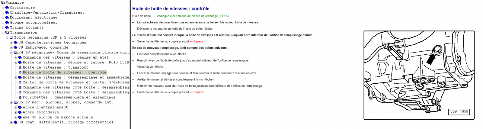

sur certaines petites vag c'est un peu + compliqué par ex ibiza axr comme le bloc moteur est incliné, le niveau d'huile correct ne correspond pas au niveau du bouchon
je rejoins ridley, sur les BVM 5 vitesses VAG le niveau ne se fait pas par débordement, par contre sur les 6 vitesse c'est bien par débordement.
Je n'en fait pas une généralité mais en effet il faut regarder sur Elsa. Sur les Ibiza équipées du CFWA 1.2, le niveau se fait pas par débordement.
Voila ce que je trouve dans Elsawin

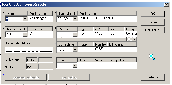

Pour ce véhicule
Est-ce conforme à ton véhicule ?
Salut les gars merci de vos réponses,
Oui slinouille c'est correct mis à part que c'est une confortline et pour la boîte de vitesse je ne peux te confirmer si c'est bien la M 02RF.
La vidange boîte n'est pas possible uniquement contrôle et appoint alors?
:cool:
J'ai regardé plusieurs codes de boîte et c'est toujours le même schéma.
Et effectivement il n'y a pas de section "vidange"...
Par aspiration sinon...la je ne sais pas trop.
Une fois dessous regarde bien si une des vis hexagonales que l'on voit sur le schéma n'est pas une vis de vidange. Il y en a une qui y ressemble fortement.

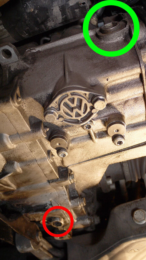

Faut il dévisser une des deux vis de palier sur la boîte ? Je suis tombé sur un tuto Oscaro et il le preconise?
Merci bien !
bonsoir, pour l'huile je suis allé chez vag pour une fois c'était pas plus cher qu'ailleurs, pour les vis, juste cerclée de rouge pour vidanger, celle cerclée de vert pour remplir et c'est tout. Je veux bien voir le lien oscaro stp
j'ai regardé perso j'y touche pas, c'est un peu comme vouloir démonter le carter pour la vidange moteur

Je reviens vous faire un petit résumé de cette vidange de boîte que je n'ai pu faire qu'hier. Pas de surprise, le bouchon de vidange était bien présent. L'huile usagée n'était pas très noire. Le remplissage est un peu fastidieux même avec une seringue conçue pour.
Pour le résultat j'en tire que du positif.
