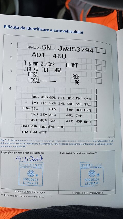

Peux tu poster l'image de ton étiquette de coffre ou celle de ton carnet d'entretien ? Certaines données que tu as remplies ne sont pas exactes.

Je n'ai pas accès à l'année de ton véhicule dans elsa, ma base se termine en 2014, désolé.
