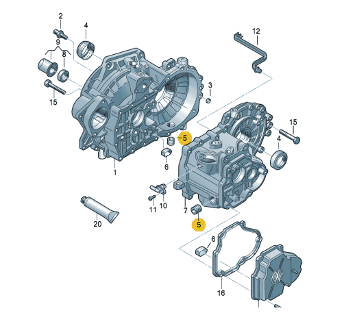

Attention il faut être sur.. par débordement où pas. Sur mon Touran boîte 6 c'est 2 bouchons a vidanger ( 1 gros bouchon et 1 plus petit) et remplir par le contacteur de feu de recul et quantité exacte et non par débordement. Il me semble que par débordement ce sont les boîtes 5. A confirmer....
le mieux pour moi c'est avec un pulvérisateur de jardin 5l avec graduation , bien sur propre ou neuf.
il est préférable de mettre l'huile dans ta maison quelques heures avant ta vidange pour quel soit plus fluide.
A+ Laurent
/!\ Effectivement certaines boites ce remplissent par quantité et pas par débordement , c'est même trompeur comme il y a le bouchon du haut.
La raison est l'inclinaison de la boite sur certains modèles.
