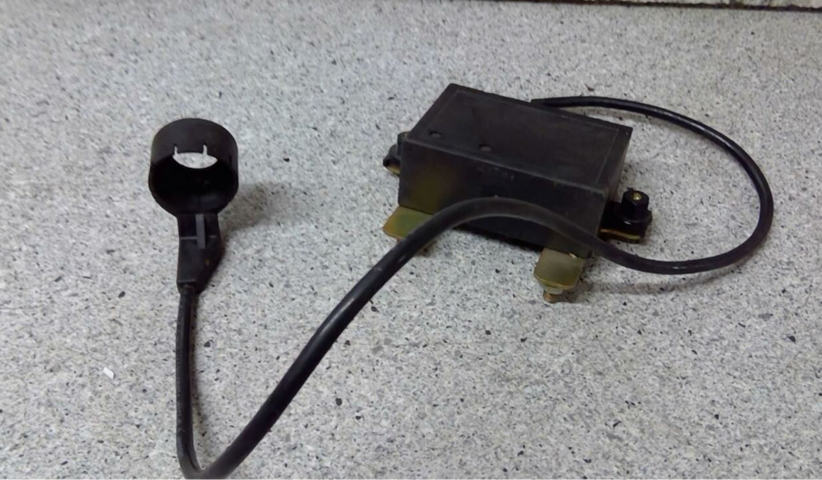

sur la borne négatif il devrait y avoir un petit câble qui arrive il devait ressembler à ça ; regarde s'il n'est pas cassé .
