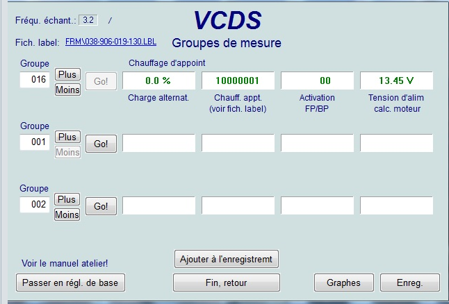

@lemmel , Si tu as réussi à démarrer🥳 (pas toi la voiture bien sûr :LOL:) ; pour voir si ton alternateur charge (probleme "l´alternateur DF Signal implausible ")
tu vas dans le module 01 " Adresse 01: Moteur "; ensuite " 08 groupe de mesure " ; ensuite dans l'un des 3 groupes tu écris " 016 " et Go !
après avoir branché le VCDS , tu allumes tous ce que tu peux en consommateur " lampe , essuis glace , (et si tu as assez de batterie ) la clim )
Si tu as quelque chose qui ressemble à cela (pas bon )
quand tu as fini le contrôle , n'oublie pas de faire cliquer sur " Fin , retour "
Si tu peux nous faire une copie d'écran (merci )
et aussi si c'est possible si tu pouvais nous mettre ton vin .txt pour t'aider dans tes recherches électriques , a moins que je l'ai zappé dans tes anciens post ;)

La voiture a démarré (la batterie a pris du temps à charger) ! Bon :
  • après démarrage : tension à 14.34 V
  • avant démarrage : tension à 13.13 V
Quoi en tirer ? (j'arrive à imaginer plein de choses mais je préfère éviter de faire du bruit :-) )
PS : j'ai joint un VCDS que je viens de faire ; évidemment il y a plein d'erreurs
