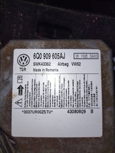

Bonsoir à tous,
Après avoir cherché partout, enfin je crois, sur le forum,
je ne trouve pas de solution.
Un beau jour, je dirai 3 ans environs, mon voyant d'airbag s'allume au tableau de bord,
jusque la, tout fonctionnait parfaitement y compris le contacteur à clé qui désactive l'airbag passager,
je trouve un petit garage qui parvient à m'effacer le défaut pour passer le CT,
évidemment le voyant se rallume, aujourd'hui je dois repasser le CT mais impossible d'effacer le défaut même provisoirement.
on m'a prété une "valise" qui me sort le défaut suivant :
01578: témoin de sac gonflable éteint, coté passager
circuit ouvert/court circuit à la masse
ainsi que:
01044: calculateur mal codé.

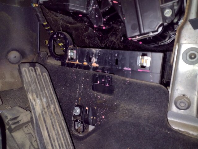

j'ai bien sur vérifié les connectiques situées sous le siège, d'après moi RAS
J'ai remplacé le contacteur passager à clé par celui d'un ami, donc a priori RAS de ce coté la
je me tourne donc vers la communauté pour essayer de solutionner cette m°°°°° !!!
Merci d'avance pour votre aide
Bonne soirée à tous

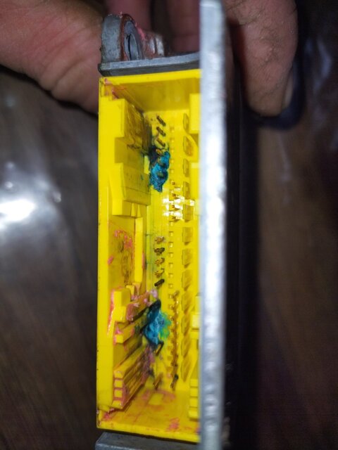

Justement je n'ai pas dairbag en défaut, le défaut vient du LDR qui a coulé et oxydé des connections du module airbag, j'ai tenté une opération aujourd'hui, tout est remonté , j'attend qu'un pote mette un coup de vcds la dessus 🤞🤞
J'avais lu que tu avais un airbag en défaut côté passager, bon ton soucis est en passe d'être résolu.
Il y avait une broche du module airbag cassée, plus un paquet d'oxydation donc c'est pas étonnant que plusieurs défauts soient apparus.
