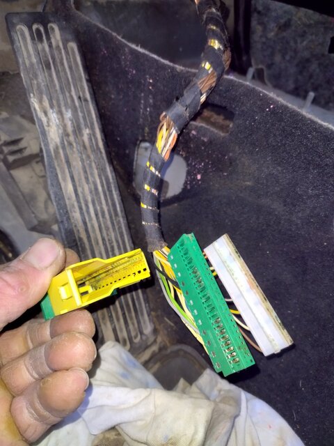

Justement je n'ai pas dairbag en défaut, le défaut vient du LDR qui a coulé et oxydé des connections du module airbag, j'ai tenté une opération aujourd'hui, tout est remonté , j'attend qu'un pote mette un coup de vcds la dessus 🤞🤞
J'avais lu que tu avais un airbag en défaut côté passager, bon ton soucis est en passe d'être résolu.
Il y avait une broche du module airbag cassée, plus un paquet d'oxydation donc c'est pas étonnant que plusieurs défauts soient apparus.
