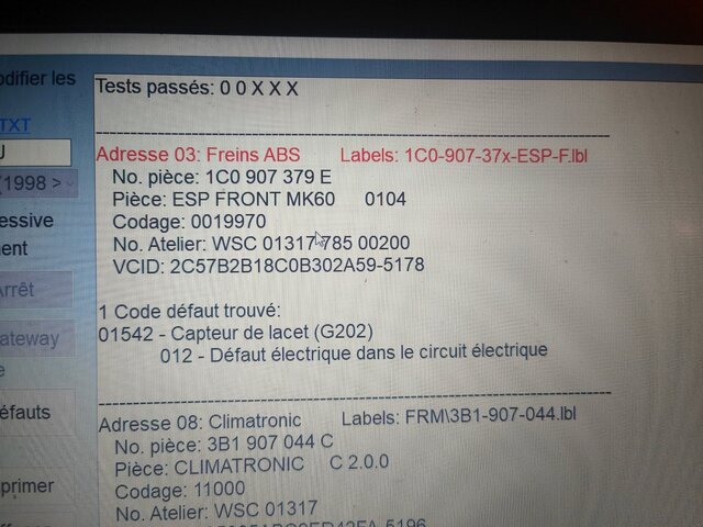

depuis le début de l'année j'ai le voyant ESP qui s'allumait au TDB de façon sporadique sur ma Bora 1.9 TDi ARL 150 de 2002. Le défaut qui ressortait à l'origine sur VCDS était le "01542 - capteur de lacet (G202) 012 - Défaut électrique dans le circuit électrique" comme sur la photo qui date du 03/02/2026.
Mais depuis la mi-mars le voyant ESP est allumé en permanence après le démarrage et au Scan VCDS le défaut est différent du précédent,
maintenant c'est le "00538 - Tension de référence 012 - Défaut électrique dans le circuit électrique".

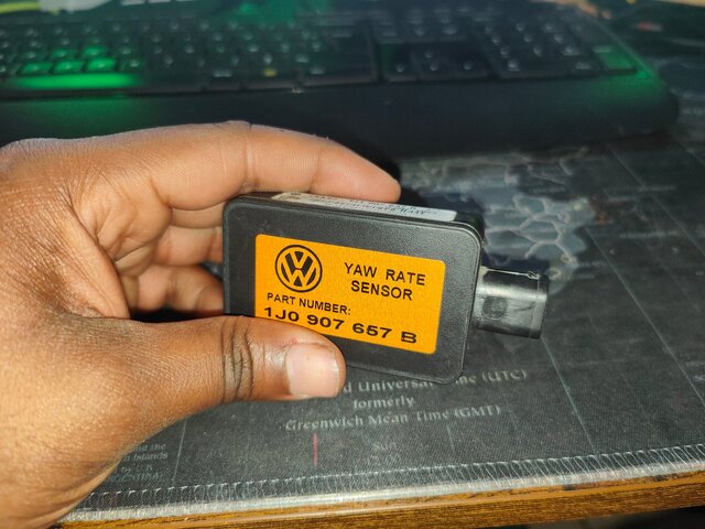

je pense a remplacé le capteur G202 avec la réf. 1J0907657B - 1J0907637B par rapport au code défaut d'origine j'aimerai avoir d'autres avis svp.

. Cette solution reste infructueuse dans mon cas.je pense a remplacé le capteur G202 avec la réf. 1J0907657B - 1J0907637B par rapport au code défaut d'origine j'aimerai avoir d'autres avis svp.
