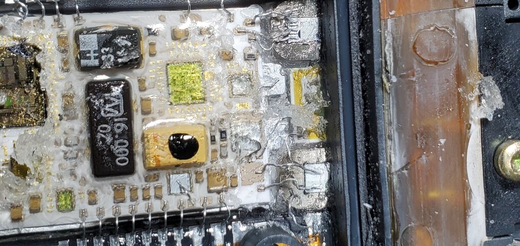

thyristors, peux probable, technologie des années 70. Transistor a effet de champs ou transistors de puissance, peux être des diodes, il n'y a pas de références visible, pas évident il y a une partie moulé. il faudrait avoir un schéma de principe du fabricant ou pouvoir retrouver une référence de composant.
Cela doit être des mofset, regarde si tu trouves une référence dessus et via le datasheet tu auras les infos que tu souhaites.
Malheureusement, il n'y rien d'exploitable, ce sont des composants sans boitiers.

Merci les gars mais en ouvrant le capot de la VP44 le tournevis a riper et j'ai coupé quelques micro-fils donc je vais remplacer la pompe.

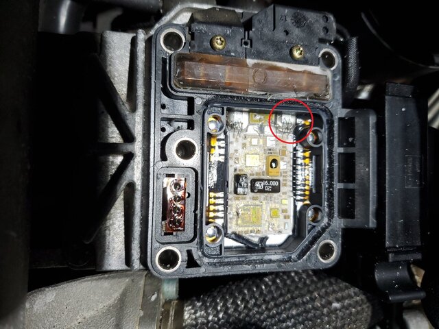

Sur la VP44 les isolants des fils de l'ectrovanne étaient cuits, j'ai refait l'isolation mais rien a changé
Donc j'allais contrôler les transistors connu pour leur défaillance mais je me suis loupé. Donc je vais démonter la face avant pour accéder au villebrequin et le mètre au PMH avant de déposer la pompe.
Peux être sous les deux vis torx. je ne pourrais pas dire j'en ai jamais démonté.

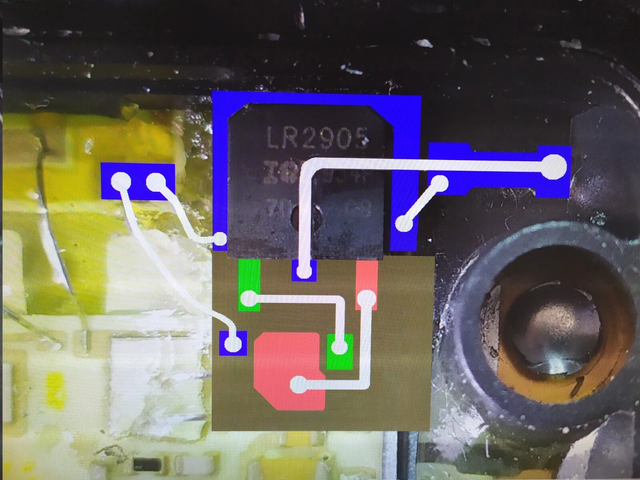

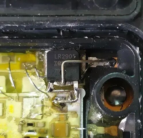

voici quelques éléments pour contrôler tes transistors
La difficulté c'est de trouver quel fil fait quoi et donc d'appliquer la procédure de test.
Pour avoir essayé tous les combinaisons (si je ne me suis pas planté) sonnent même en inversant la polarité donc certainement transistor HS.
Je viens de récupérer la pompe d'occasion et comme elle a beaucoup de km je vais tenter de remplacer que la partie électronique ce qui m'évitera beaucoup de travail.
Excellent, merci GSA971, avec le schéma en plus c'est beaucoup plus claire.
Malheureusement en ouvrant le boitier mon tournevis a ripé et j'ai touché mortellement un des composants et c'est irreparrable.
Donc je vais remplacer la partie supérieure avec celui de la pompe d'occasion.
