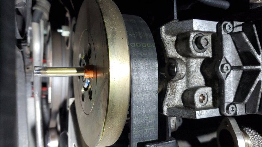

Lors de la mise en place des piges j'ai eu un gros doute pour la pose de la VAG-3242 ppour le blocage du vilebrequin.
En effet en placant le repère OT au milieu je ne voyais pas le trou pour insérer la pige.
J'ai donc tourné le vilebrequin en regardant à l'endoscope si jusqu'a ce que je vois le trou .
Au final un fois la pige bien en place pour bloquer le vilebrequin voici où se trouve mon repère OT pas au centre.
Est-ce normal ?
La pige pour la pompe à injection elle est bien centrée
