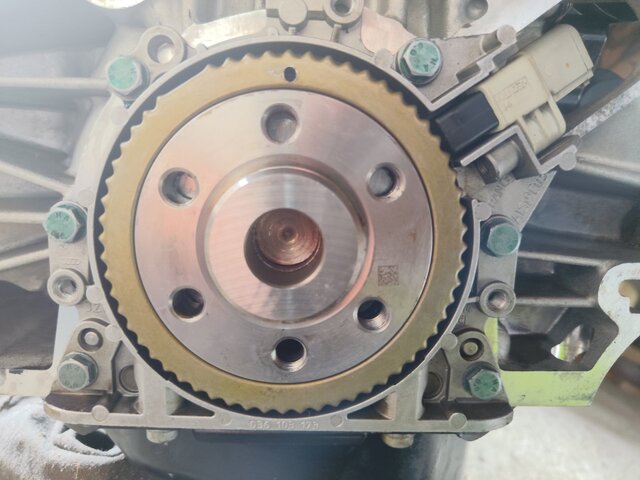

Le seul truc que j'ai pas vérifier c'est l'écart en mm de la petite couronne du capteur derrière le volant moteur : ( mais j'ai bien alignée le trous en face )

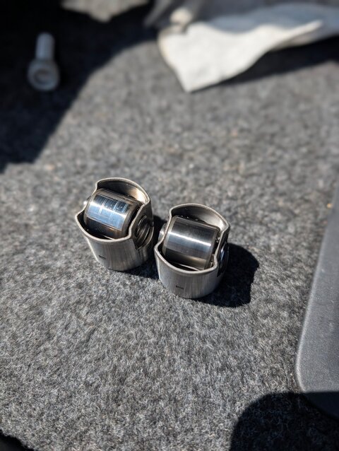

Elle est comment la cam follower ?
Cam éclatée ? -> bruit ? -> pression d'injection a du mal à monter ? -> difficulté à démarrer ?
J'ai pensé à la même chose aussi.
Sur les EA211, les cam follower n'ont plus la même conception (et donc plus ce défaut d'usure).
Ou peut être la pompe HP qui est naze (jeux dans l'axe), maladie connue sur tous les TSI ayant des km dans les dents.
Attention, j'en ai vu sur CBZ qui étaient bien attaquées. C'est moins mangé sur sur les vieux 2.0 mais passé 100k elles sont souvent bien marquées.

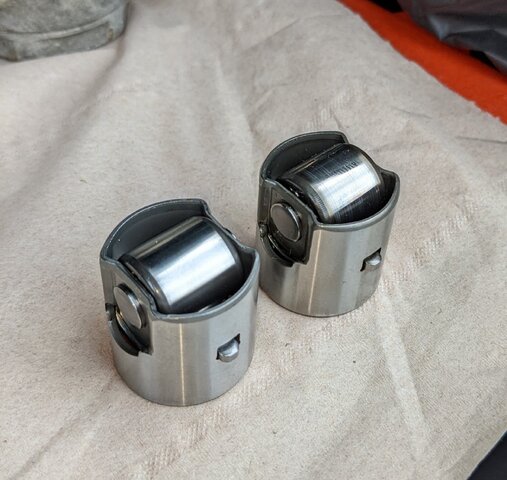

Voici les miens:
Premier changement à 113000 km (de mémoire):
Et deuxième changement a 215000 km (du au remplacement de ma pompe HP):
Franchement, ce n'est pas vilain. Après, est ce que la fréquence du changement d'huile y est pour quelque chose ? Peut être.

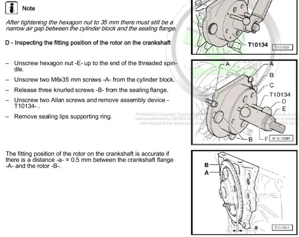

Il faut l'outil obligatoirement ??
Sérieusement au 1/4 de mm ??
perso je l'ai fais une x sans comme toi sur un 1.9tdi et j'ai eu la même "blague"J'ai du recommencer avec l'outil
A l'époque... j'ai créer un post à ce sujet avec toutes les explications pour le montage.

o_O:eek:, je vais commander l 'outil et redemonter et remonter comme dans la doc, merci de l'ino, je mettrai des photos ici .

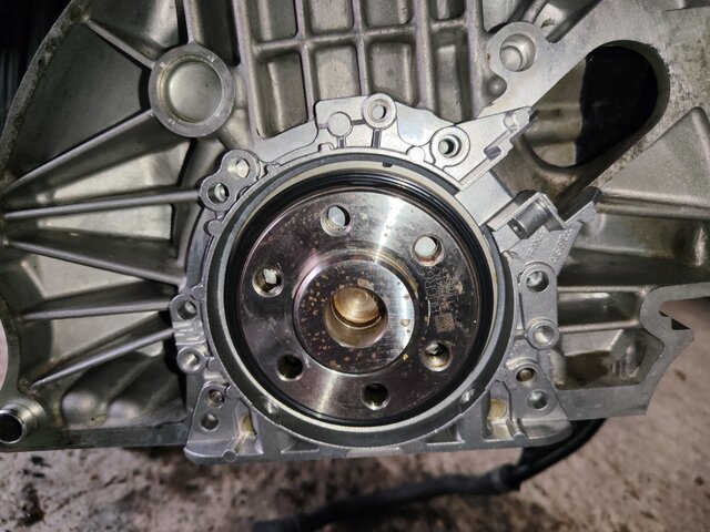

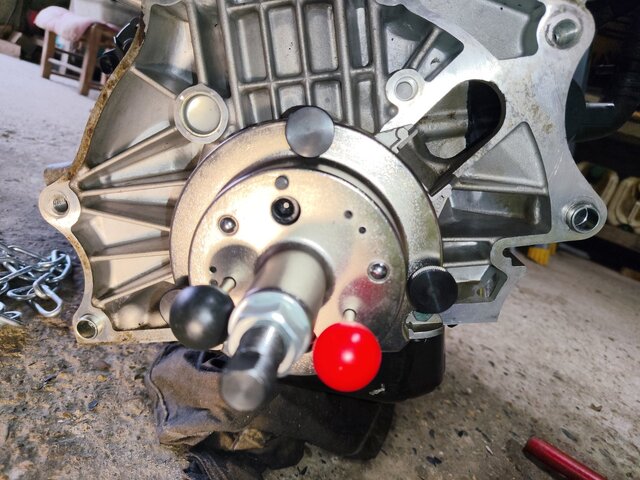

Bonsoir, des nouvelles de la Seat 1.2 tsi 105 Cbzb, j'ai remise en place le joint spy avec l'outil specialement conçu pour et poucer le joint spy de 5/10 de mm ( la partie la plus difficile ) comme sur la doc et la voiture a démarrer du premier coup !
ça m'apprendra a vouloir essayer de remonter ce joint sans l'outil spéciale !
Merci à charlydiag et à tous le monde .
