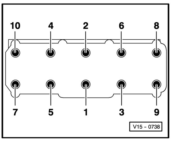

Bonjours à tous,
Est-ce que quelqu'un aurait les données de serrage pour une culasse de Fox 1.4i de 2006, code moteur BKR, je ne suis pas sûr des valeurs que j'ai pu trouvées.
Serrage en escargot.
1ere passe 40nm.
2eme passe 60nm.
3eme passe 90°.
4eme passe 90°.
ou
1ere passe 30nm.
2eme passe 90°.
3eme passe 90°.
Merci à tous pour votre aide précieuse
philipd
Tu peux nous dire où tu as trouvé ces valeurs ?
Car si Autodoc, c'est erroné.
Je ne suis pas à la maison je check ce soir si c'est ok pour toi.
En fouillant sur internet... et sur une doc en espagnol mais pas avec le même code moteur... (BLH) pour le 30 Nm et 90° 90°...
