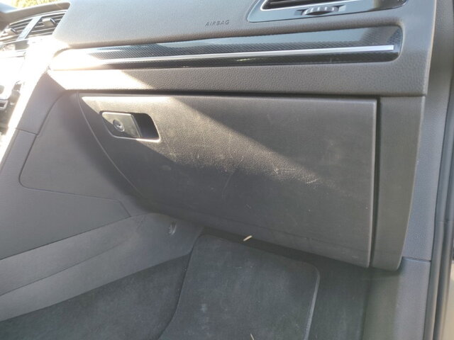

  • ouvrir la porte avant droite du passager
  • ouvrir le vide poche

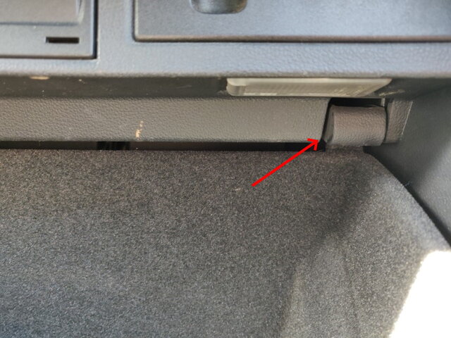

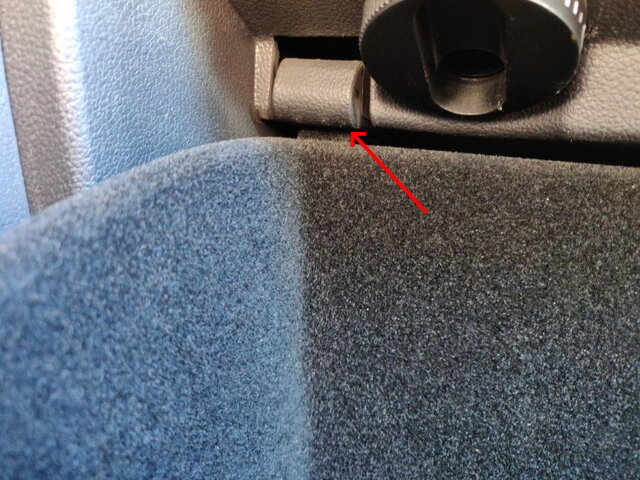

  • repérer les 2 encoches de part et d'autre du vide poche
  • les soulever vers haut pour que le vide poche puisse basculer vers le bas (ne pas hésiter à...
