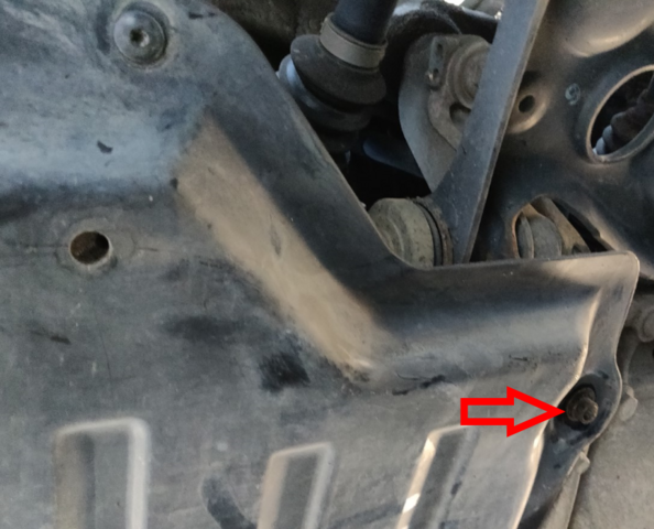

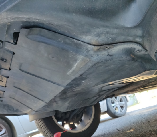

Etape 1 - Enlever la 1ère plaque
Il faut commencer par retirer la 1ère plaque. Pour cela, il faut dévisser 7 vis Torx.
Une fois fait, on retire la plaque en tirant vers l'arrière du véhicule.
Et voila

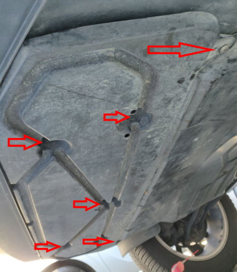

Etape 2 - Retirer la plaque secondaire
Il faut retirer maintenant 6 vis Torx. 4 vis se voient facilement (2 sur chaque coté) et 2 autres tout au bout de la plaque.
La plaque se retire en tirant vers l'arrière du véhicule.
Maintenant on a accès au bas du moteur.

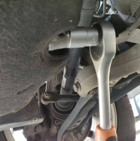

Avec votre clé à cliquet et la douille de 19, dévisser par un coup sec l'écrou de vidange.
Puis dévisser à la main jusqu'à ce que la vis sorte entièrement.

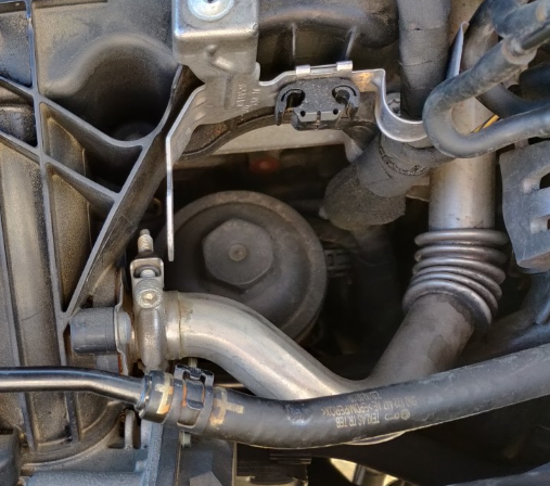

Etape 4 - Retirer le filtre à huile

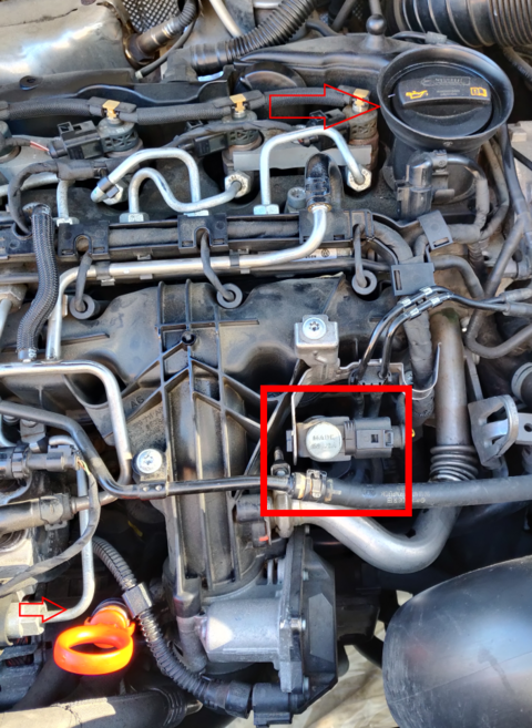

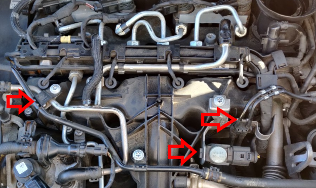

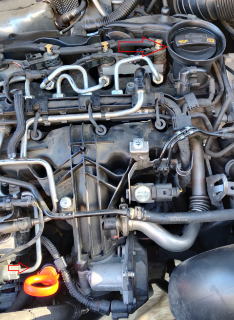

Commencer par enlever la plaque d'insonorisation sur le haut du moteur.
Vous voyez maintenant le moteur avec le bouchon d'huile et la tige de niveau.
Retiré les tous les deux (cf les 2 flèches). Dans le carré, on peut deviner que se cache le filtre à huile.

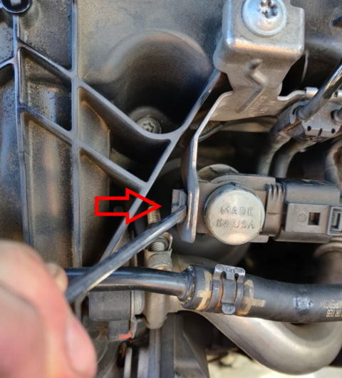

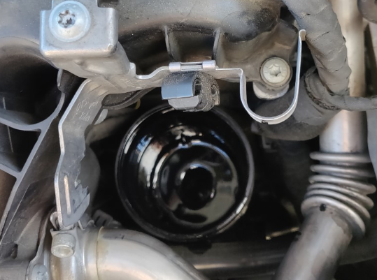

Pour y accéder, il faut retirer différents éléments, à savoir un capteur, une durite d'eau et les 2 petits tuyaux au dessus filtre.
Pour le capteur, utiliser un tournevis plat pour le déclipser de la patte métallique

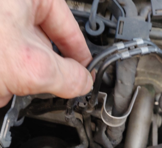

Pour les petits tuyaux, les déclipser et les pousser sur la droite.

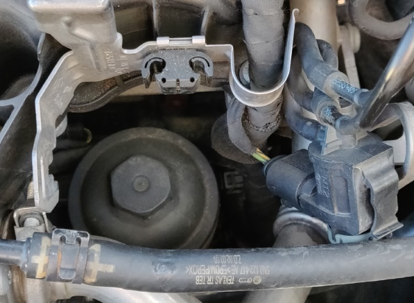

Voila c'est dégagé mais c'est pas suffisant, il faut retirer la durite juste devant.
Avec une clé Torx, retirer les 2 vis et déplacer la durite comme nécessaire.
Voila c'est tout dégagé.

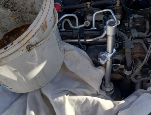

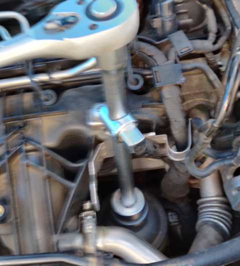

Avec une douille de 32, une rallonge et un cliquet, dévisser le filtre.
Avant de l'enlever, protéger le moteur et prévoir un réceptacle à proximité pour éviter de mettre l'huile partout.

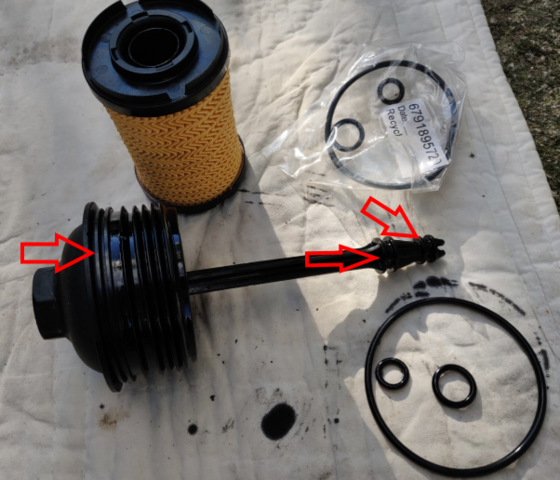

Retirer l'huile au fond du vase avec une seringue.

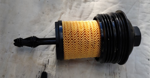

Au niveau de la cloche, retirer le vieux filtre et les 3 joints. Puis les remplacer.
Et voila
Maintenant il faut le remettre en place à la main et une fois que vous sentez bien le filetage finir au cliquet.

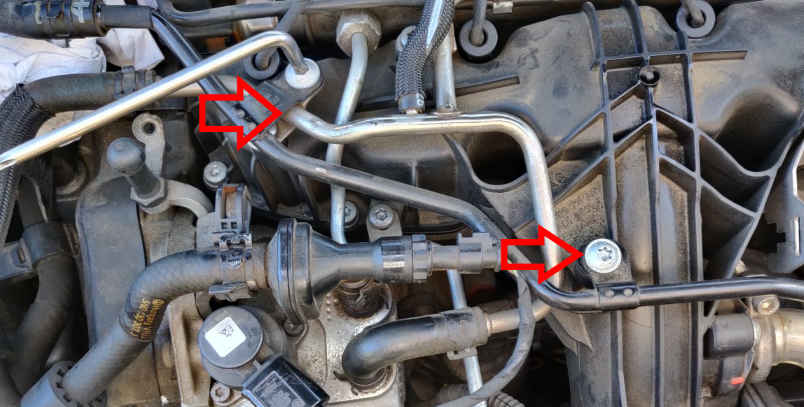

Hello Slin,
Pour accéder au filtre à huile il suffit juste d'enlever la vis torx (celle sur le collecteur d'admission) que l'on voit sur ta photo et tu peux basculer le support et la vanne de côté ce qui évite de tout débrancher ;) .
Fred

exact , plus imple

Salut
Merci de votre retour.
Effectivement je sais pas pourquoi j'ai toujours fait comme indiqué.
C'est bien plus rapide 😊
