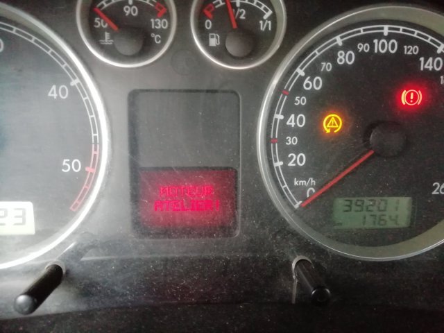

ma passat 1.9 tdi 130 cv de 2002 se met en sécurité au bout de 3 à 4 minutes de fonctionnement
description des problèmes :
démarrage puis 3/4mn après :
voyant esp qui s'allume et la pédale d'accélérateur ne réponds plus , régime moteur stable à 1300 tours environ
quelques secondes plus tard, voyant préchauffage bougies qui clignote
message "moteur atelier" qui apparait au tableau de bord
petite piste peut-être : la voiture couche dehors depuis un mois et vu les trombes d'eau qu'elle a reçu sur la g...le ,elle n'a pas appréciée
merci d'avance pour votre aide

oups j'ai oublié de vous dire que je n'ai pas de logiciel pour voir les défauts
