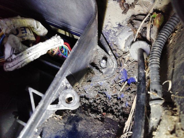

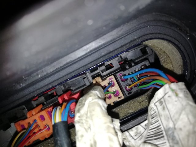

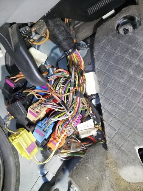

j'ai démonté le repose pied et le cache à gauche
pas de présence d'eau ;par contre c'est le bordel

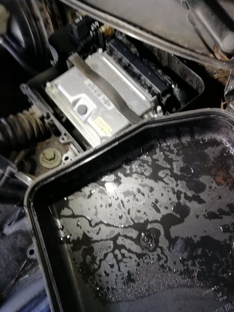

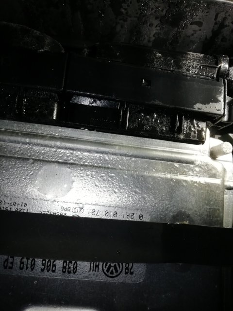

j'ai l'impression que l'humidité est remontée par le fond du boitier qui est ouvert vers le bas
mais peut-être aussi par l'eau qui s'est accumulée autour du boitier
je joins les photos du boitier et du fond du boitier
un peu sale :eek:
on voit les traces d'humidité
