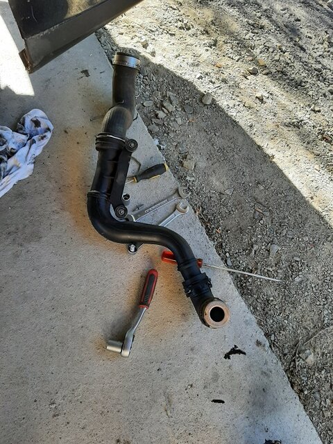

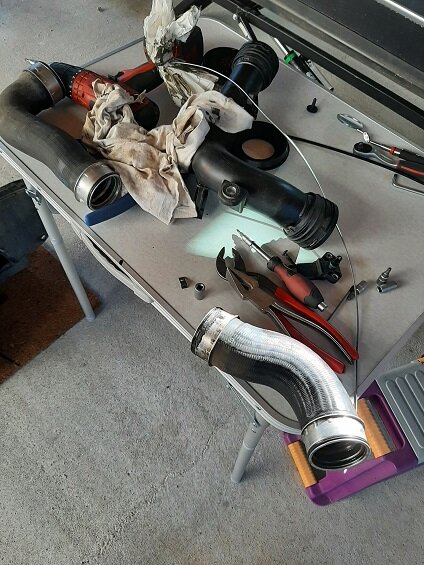

Il a donc fallu que je me rende à l'évidence qu'il ne me restait plus que quelques trucs à vérifier , Sural ( la suralimentation .. Hein ! ENYO ) , la wastegate ( dont le mot revient souvent par LIONEL ainsi que l'intercooler .
J'ai donc fait tomber toute la sural que voici :
Et une chose m'a interpelé :

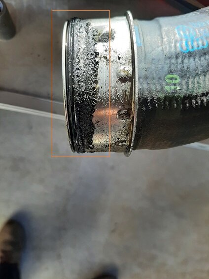

Souvent Lionel disait " contrôler les fuites " . Fuites , oui mais de quoi , car il y a des fuites de craquelures , percement , déchirures ou de JOINTS . A la vue de ce raccord ( dernière photo ) , je me suis dit que les joints ( qui datent de 2005 ) sont certainement poreux et laissent passer de l'air au point de fausser les données du débitmètre et MAP .

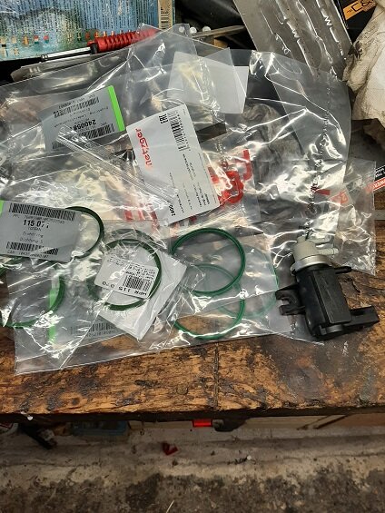

J'ai donc passé une commande de 3 joints de la ref 3C0145117H ( gros joints de 61,9 mm) , et de 3 joints 3C0145117F ( petit joints de 57,85 mm ) ainsi qu' un de 50 mm qui est juste après le turbo .
J'ai donc passé à la pompe à vide ma wastegate , et il en ressort qu'elle bouge de 15 bons millimètres ( c'est à dire qu'elle revient vers le sol ) et cela plus d'une trentaine de fois ( au cas ou elle serait bloquée à une certaine distance de son parcours ) , et je l'ai laissé en dépression 30 secondes pour voir sui elle n'était pas crevée . J'ai très peu de trace d'huile sur les alentours du turbo .
Toujours d'après le dires de Lionel , j'ai contrôlé mon intercooler ... Bah ! franchement , je m'attendais à recevoir un Niagara d'huile .. Hé bien je n'ai reçu que 2 petites goutes sur le front ( je rappelle que je suis sous mon QUICK JACK ) l'intérieur est " huileux " mais aucune flaque d'huile .
Puis , j'ai tapé " intercooler " sur le fofo et il en ressort que mon problème pouvait aussi venir du .... RENIFLARD ( qui est indémontable sur le moteur BKP ) j'ai donc déposer le couvre culbuteurs et je l'ai passé au " nettoyant freins " , puis soufflé à la soufflette . Le début semblait assez dur à ce que l'air passe du trou du tube du reniflard jusqu'au l'intérieur du couvre culbuteurs ( bouché ??? ) .
J'ai donc aussi changé le capteur de suralimentation qui est sur le sural , mais je suis dans l'attente de mes joints pour pouvoir enfin remettre tout ça en place et faire des essais .

Je vois que tu as bien bossé, pour la trace sur la dernière photo, c'est rien.
Quand tu auras les joints neuf (qui seront surement vert) quand tu va remettre tes durites, fait bien attention à les mettre bien car certaine sont dur à clipsé, et au premier coup de gaz ça va faire pouffff
ta wastegate elle descendait pas par à-coup ?
voila, hésite pas surtout :)

Je m'étais déjà fait avoir la première fois au démontage de l'EGR , et j'ai eu la présence d'esprit de chopper la vaseline de madame et c'est rentré comme du beurre .
Oui , les joints seront vert et fluorés . Quant à la wast , non elle descendait gentiment et régulièrement ( car je l'aurais senti dans le pistolet de pompe à vide ( c'est du " chinois " mais bon ...

Me voilà de retour car j'ai reçu mes joints hier après midi ( vue que la commande est passée vendredi et que le W.E compte pour du beurre ) .
Durant le week end , j'ai enfin trouvé le dernier écrou qui était bien caché derrière le réservoir de lave glace . J'ai tiré un peu le pare-choc pour voir l'état de l'intercooler .. Propre ( à part des insectes ) et sans aucune fuite d'huile ! Vue le " bordel " qu'il faut faire pour le sortir , j'ai préféré en rester là .
J'ai donc tenté la méthode à LIONEL , mais je n'ai pas trouvé une bombe de peinture à 70 mm de diamètre .. donc :(
J'ai donc remonté toute la sural , et contrôler toutes mes durites de dépression avec la pompe à vide , l'actuateur ( tirette ) des papillons de gaz qui est dans le collecteur d'admission fonctionne parfaitement .
