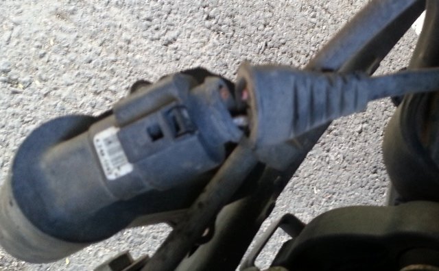

travaux que j'ai effectué après le scan :
1 : interverti les moteurs des freins électrique (vu que les plaquettes sont très fatigué )passer un scan toujours le même défaut
2 : changé les plaquettes (vu l'usure )en suivant la procédure ouverture / fermeture / test des freins (passer un scan toujours même défaut)

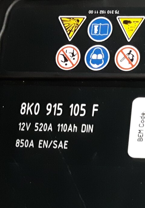

3 : comme la batterie est quand même d'origine (2008) et des petit coup de faiblesse changé la batterie par une de marque banner
là j'en suis en train de me demander s'il faut que je change le calculateur J540 ; ou pourriez vous s'il vous plait m'orienter vers d'autre contrôle ; comme vous pouvez le voir le calculateur(comme beaucoup de calculateur J540) m'a pas de numéro de codage et son numéro d'atelier est "WSC 00000 000 00000"
