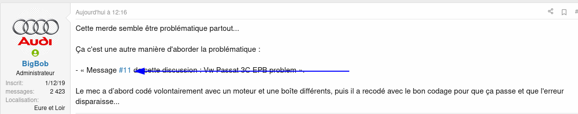

Ça c'est une autre manière d'aborder la problématique :
- « Message de cette discussion : Vw Passat 3C EPB problem ».
Le mec a d’abord codé volontairement avec un moteur et une boîte différents, puis il a recodé avec le bon codage pour que ça passe et que l'erreur disparaisse...

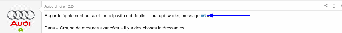

Regarde également ce sujet : « help with epb faults.....but epb works, message ».
Dans « Groupe de mesures avancées » il y a des choses intéressantes...
