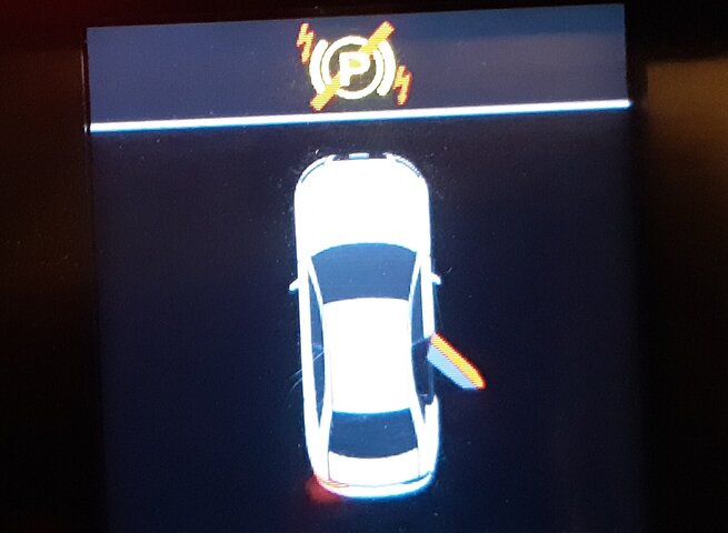

je viens vers vous car depuis environ 3 semaines j'ai ce voyant qui prône sur mon tableau de bord .
20201026_085327.jpg .

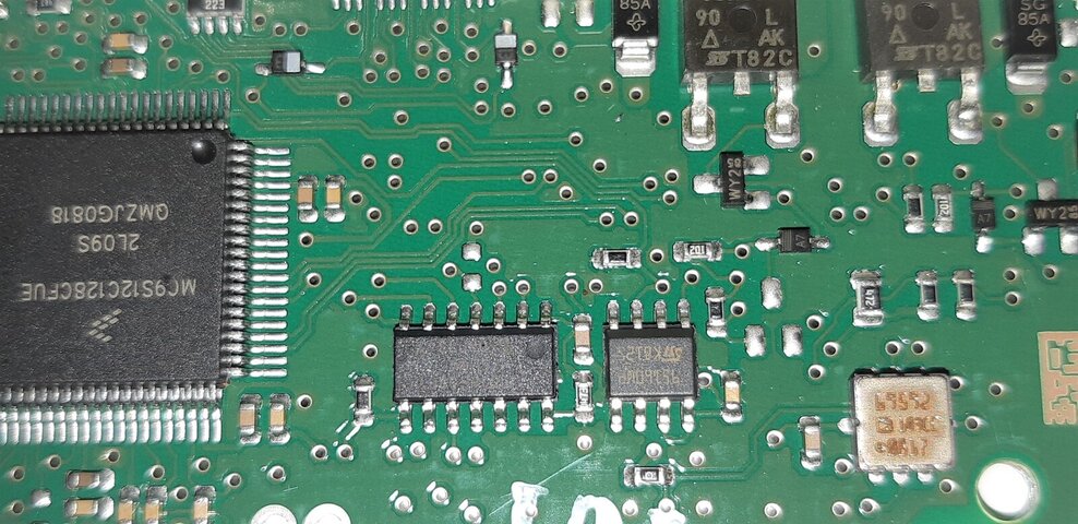

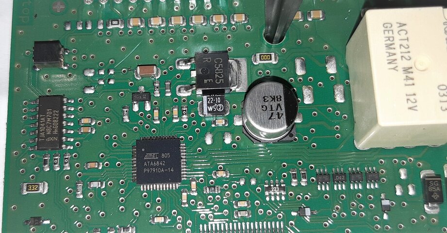

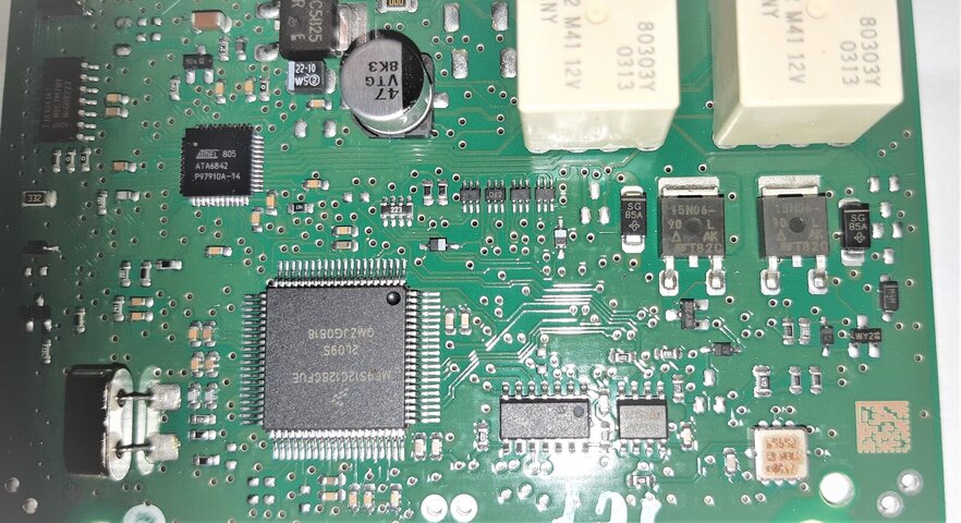

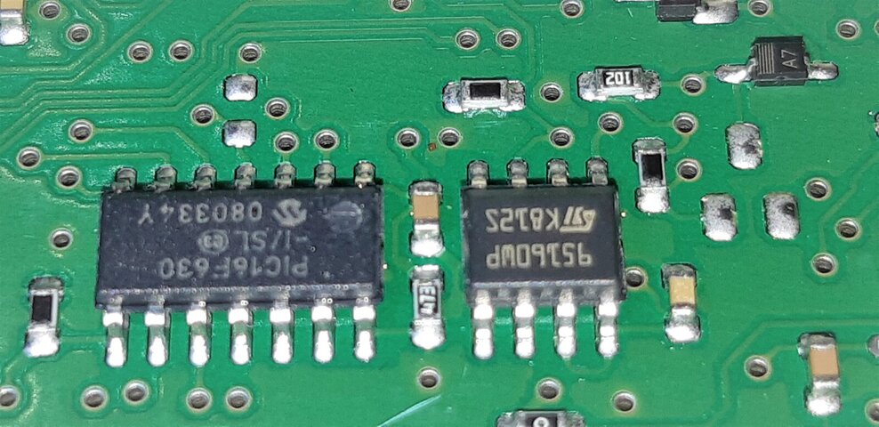

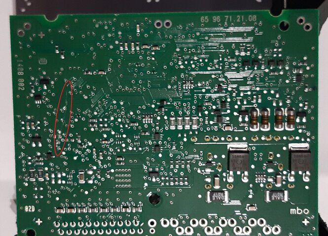

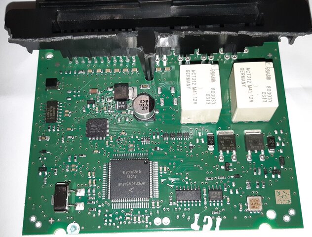

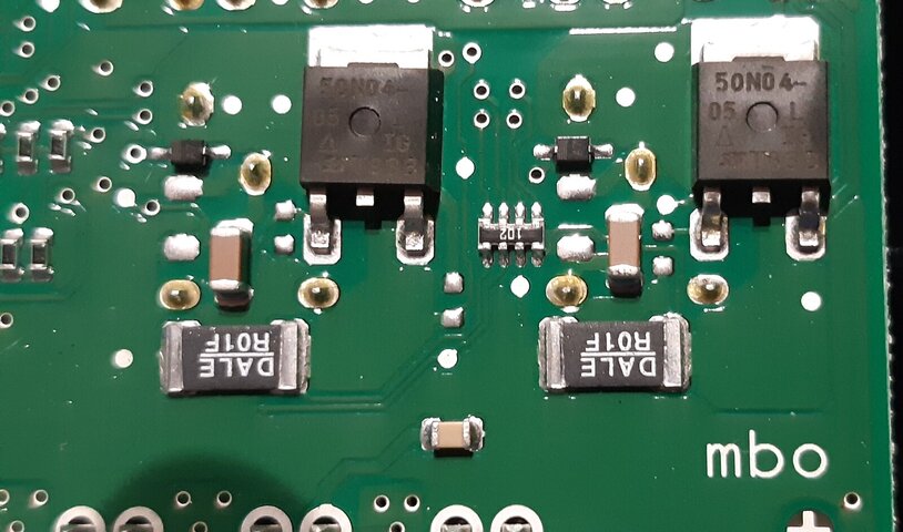

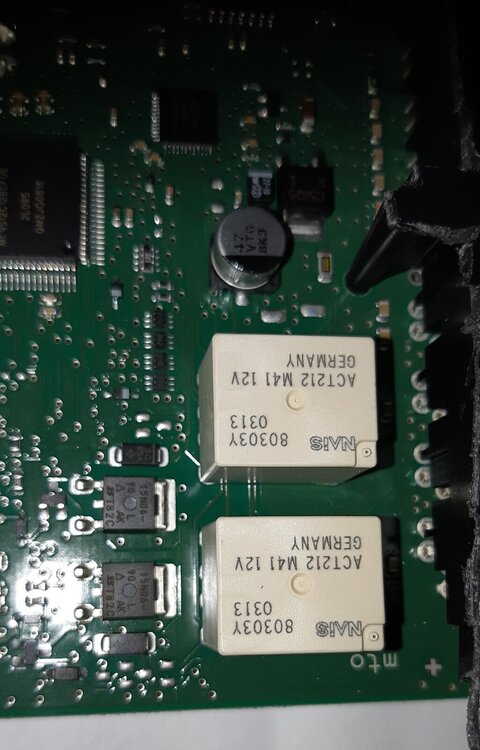

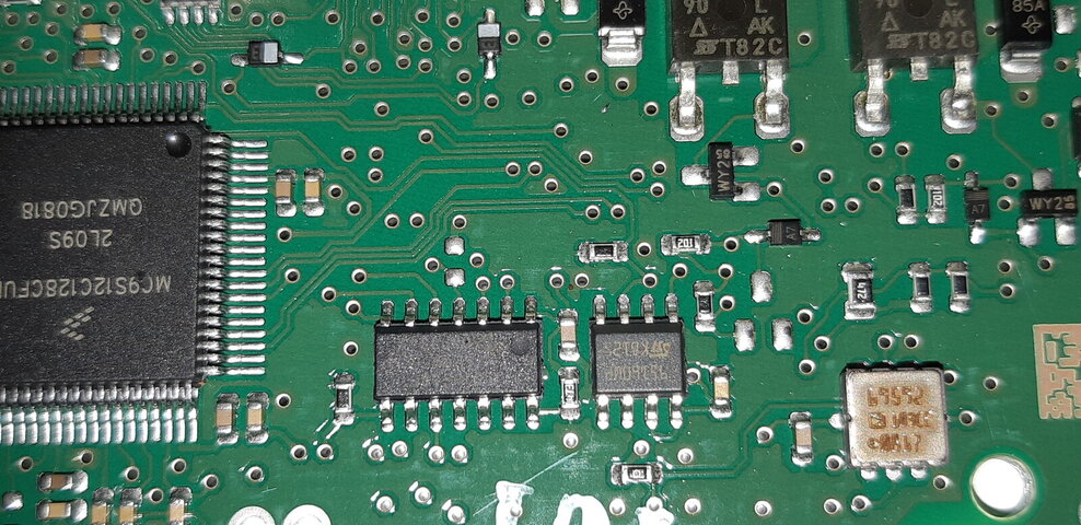

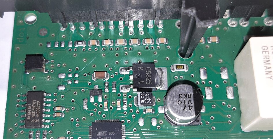

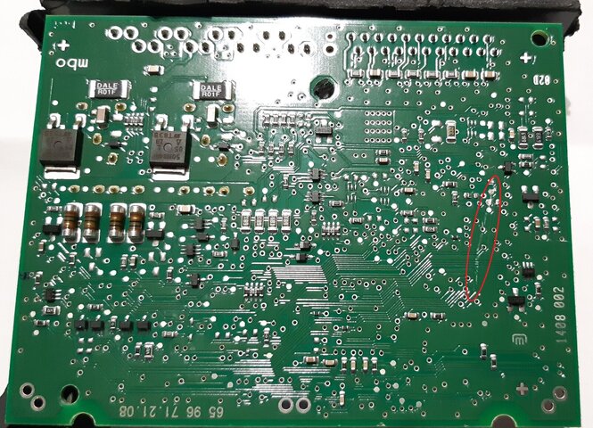

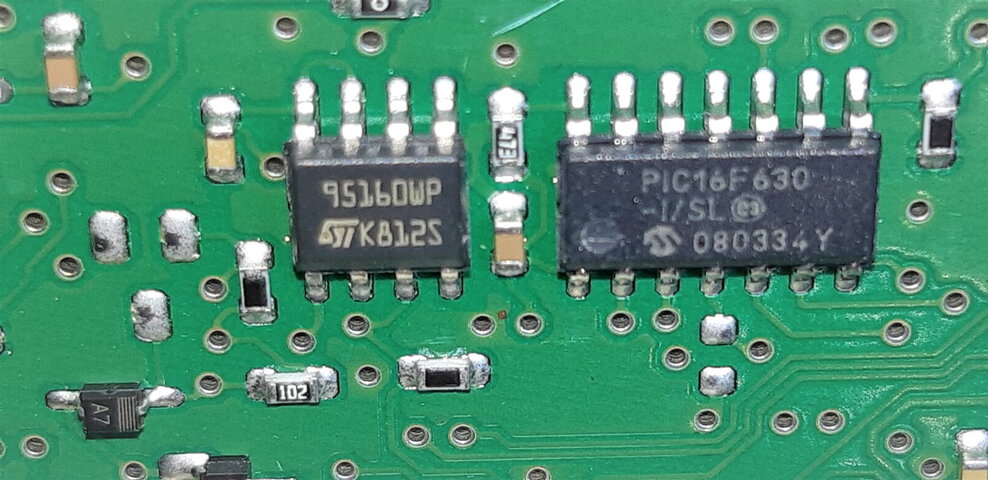

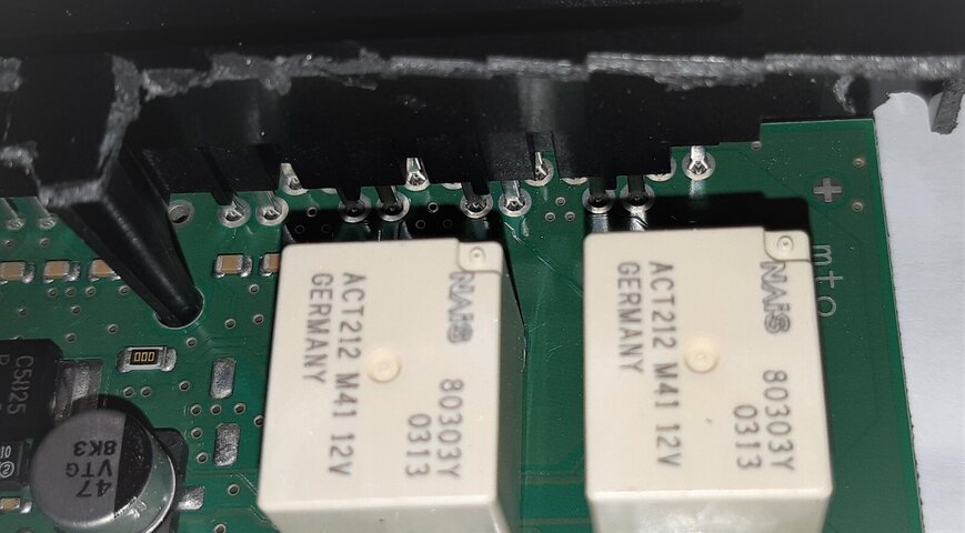

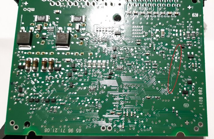

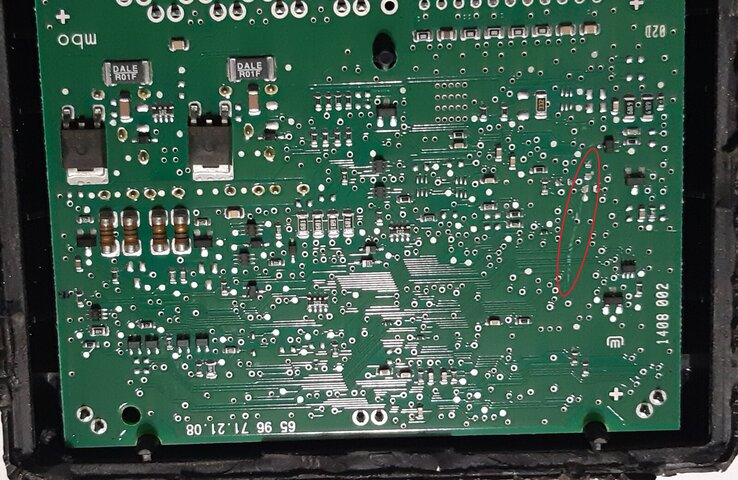

@lionelcorbie80 voici les photos du calculateur après avoir chauffé le couvercle avec le décapeur thermique il a été très dur à enlever pour ne pas dire impossible sans le détruire entièrement d'où un malheur petit coup de tournevis entouré en rouge j'ai essayé de faire un max de photo si tu en désires d'autre plus précise pas de souci .
Cordialement
Super, après interprétation un simple composant M95160WP couplé son interpréteur de commande PIC, et le tour est joué, le programme en question qui est remis au gout du jour au fur et à mesure des versions est dans le composant 95160WP. Le reste n'est que processeur de calcul et régulateur de tension en phase avec le microcontroleur. Merci de tes photographies, je remets celle ou l'on voit le composant en question.
