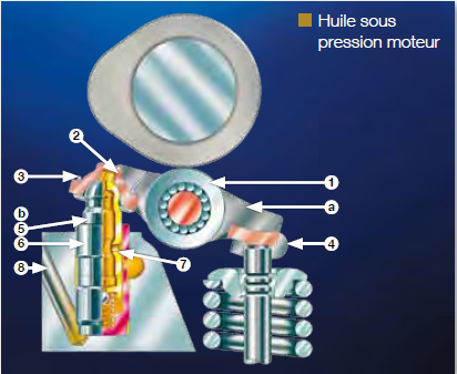

Sur ces moteurs VW, ce ne sont pas des poussoirs hydrauliques, mais des vérins hydrauliques de rattrapage de jeu, entre les linguets et l'AAC.
Tout ce petit monde tient en équilibre précaire, et il faut tout coiffer avec le cache culbuteurs qui fait office de palier supérieur d'AAC, sans faire tomber le château de cartes.
Difficulté supplémentaire, il n'y a pas de joint, donc pâte d'étanchéité!
On a vissé deux M6 dans la culasse, pour guider le couvre-culasse.
Sans oublier le remplacement de la pâte, ET le remplacement des vis.
C'est vraiment ennuyant, c'était mieux avec un couvre-culasse à l'ancienne ^^.

Je ne savais pas que l'on parlait de "verrins à rattrapage hydraulique". Merci, j'ai appris un terme!
Tiens, une documentation intéressante sur les diverses technologies de rattrapage de jeu aux soupapes ;)
