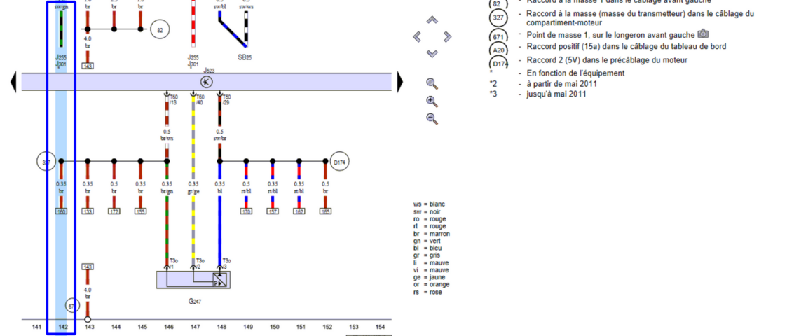

Pour le check de la continuité je vais au 42 fil blanc et 55 fil jaune bleu du t60
Question *** pour les fils marron et rouge bleu qui sont affiliés au 142 et 151, ces chiffres représentent quoi???

C'est un renvois vers une autre planche, ici en l'occurrence, la planche N° 32 /12 :
C'est beaucoup plus facile de lire les schémas dans ELSAWIN, car la redirection vers la planche est dynamique, ce que tu n'as pas lors d'une impression dans un PDF...
Ca fait marron masse et rouge bleu vers un connecteur 2 5v dans le précâblage moteur, 3 sur 4 faciles à trouver pour le connecteur 2 5v, va falloir chercher.

J'en sais rien, mais sur les mêmes raccords tu as le G247 (Transmetteur de pression du carburant) qui est branché en parallèle...
Dans un premier temps, on s'en tamponne de le trouver, l'essentiel c'est que ça arrive au T60/29 du calculateur moteur, si par contre il n'y a pas continuité, alors là oui il faudra repérer plus précisément si c'est pas à ce raccord que ça déconne...
