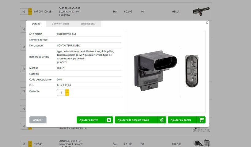

D'après toi, c'est cette pièce qui est HS ?
Je pense qu 'elle a dû se dérègler de son support ou bien qu 'elle ne fait plus contact , mais si elle ne fait plus contact tu peux essayer de ponter la prise avec un bout de fil électrique ou un trombonne , et voir si elle démarre ??
A moins que ce soit un détecteur ohmique qui est installé soit sur le maitre cylindre, soit le mastervac, à voir avec le N° de VIN et ce que ETKA indique.

Avant de le remplacer, il serait bon de passer un coup de VCDS, voir les codes défaut, ainsi que les « états » du capteur.
Apparemment, il serait intégré à l'émetteur d'embrayage (pièce qui est fixée à la pédale d'embrayage sous pression à la butée).

Salut, en voulant acheter la pièce, Audi m'a donné cette référence : « 2Q0927810 », c'est la bonne ?
