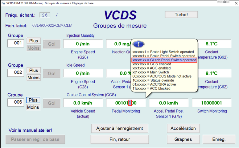

Sinon, bizarrement dans la surveillance de la pédale d'embrayage, celle-ci ne bouge pas :
@lionelcorbie80, c'est pas toi qui a accès à une A3 8P du fiston, c'est une boîte mécanique ?
Tu pourrais nous dire dans le calculateur moteur, groupe de mesure « 006 », si le bit de la pédale d'embrayage change lors de l'actionnement de celle-ci ?
Pour moi, à l'état repos (pédale non appuyée), le bit devrait être positionné à « 0 »...
