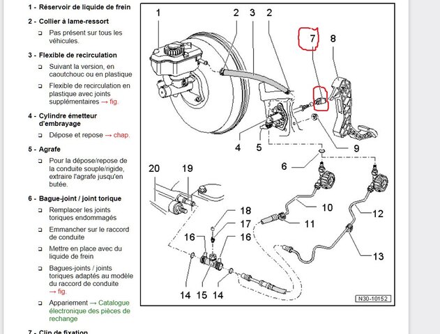

@BigBob, bien vu ta mis la main sur le coupable malgré qu'aucun code erreur est relevé sur ce G476
Voir pièce jointe...
  • Audi A3 - CBAB - KNS - WAUZZZ8P79A036954 - ELSAWIN - Embrayage commande - Système hydraulique ...pdf
    410.8 KB · Affichages: 9
Référence cylindre émetteur + capteur hall : « ».
Bon reste plus qu'à changer tout ça et je vous ferais un retour.
Mais on suppose que ça peut être aussi le cylindre émetteur qui est défectueux et ne transmet plus le signal au capteur hall.
Possible aussi, mais moi je commencerais par le capteur seul, crois en mon expérience. ;)
Je vais acheter l'ensemble des 2 pièces pour 48€ en Valeo, le capteur seul fait 56€, donc je changerais que le capteur et si ça va pas je change le cylindre. 😉
Tu n'as pas l'utilité de la voiture entre-temps ??
La 1 iere difficulté est au niveau de ce clips 7 ( prévoir un neuf ) il ce démonte à l'aide d'une pince spécifique ( outil vw )et ensuite au niveau de la purge.
Il faut idéalement un purgeur à dépression pour y parvenir.
