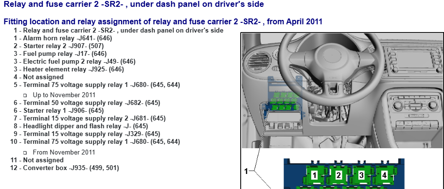

À l'aide du schéma posté, contrôle que tu as du 12v à arriver sur les différentes platines : SA -> partie moteur souvent côté batterie, SB -> tableau fusible baie moteur, grosse boite noire avec relais/Fusible, SC -> tableau habitacle en-dessous du volant à gauche.
Tu vérifies, contact mis, que le courant arrive bien par le(s) pin(s) d'arrivées.
Une autre direction, plus rapide, contrôle l'arrivée du courant au combiné puisque ça à l'air d'être le seul élément visiblement non alimenté.

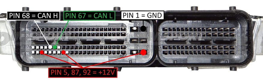

Si tu poste une photo de ton calculateur moteur ou sa référence je peux t aider a contrôler les masses et alims à l' arrivée de l' Ecu.

Ci joint la photo du calculateur
Bizarre ce coup de feutre rouge quelqu'un y a déjà touché ?
voici les pins a vérifier tu débranche l' Ecu tu as les numéros écris dans le connecteur également
au besoin le connecteur se démonte, sinon tu peux passer des aiguilles dans le trou ou piquer le fil direct (pas terrible)
En calibre DC sur le multimètre vérifie que tu as bien 12v sur chaque fils rouge, et en mode continuité sur le noir et la masse châssis ça doit sonner
J’ai déminer le calculateur nous sommes bien d’accord le pin 1 c’est la masse.
Qu’elle sont les pins à contrôler si vous pouvais me donner les couples de numéro svp
il n’y a pas de continuité sur le fil 92 car tu es sensé mesurer 12v calibre DC volts
Le seul fil qui doit sonner en continuité à la masse, c’est le Pin 1
