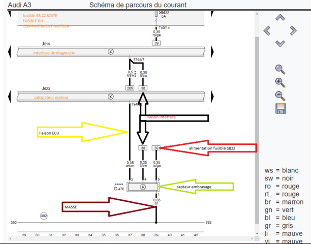

Ou bien capteur de Hall mal positionné sur le cylindre d'embrayage , qui s'est déplacé , et ne donne plus l 'info à l 'ECU ???
En fait ce n 'est pas un capteur de Hall mais un capteur de proximité ( proximity switch ) dont la présence de la masse métallique du piston d'embrayage fait une variation d'impédance dans les deux bobines internes connectées entre 5 et 1 et entre 5 et 2 , la liaison 4 étant une surveillance de l 'intégrité du système.
Il faut donc s'assurer de la présence du courrant en 5 mais surtout d'une bonne masse en 1 .
Si des fois quelqu'un veut tester l 'intégrité des 2 bobinages du proximity switch entre 5 et 1 puis entre 5 et 2 , il faut sélecter la valeur la plus faible sur l 'ohmètre MAIS rajouter une résistance de 10 000 Ohms en série avec un des fils de test de l 'ohmètre , car ces petits bobinages internes au prox switch sont trop faibles pour supporter les 12volts d'un Omètre en test !!!
Et c 'est peut être ce qui s'est passé , un ou les deux bobinage de grillés lors d'un test de continuîté ???
Le mecano n'a fait aucun test il a changer le cylindre emetteur avec le capteur directrment
Si la continuité est bonne depuis l 'ECU et à travers les deux bobines du Prox switch , il reste une notion de distance à respecter , entre le corps du capteur et la cible ( piston ) qui doit se trouver entre 4 dixièmes de millimètres et 8 dixièmes de millimètres ( à confirmer )
Mais on peut le tester , en défaisant le capteur puis en approchant une masse métallique du capteur comme par ex la lame d'un gros tournevis , et
essayer de démarrer ???

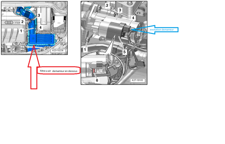

pour savoir si elle démarre le plus simple serai d'exciter le démarreur directement.
donc pour faire il faut déposer la boite a air (filtre a air),puis retirer le connecteur 4 du démarreur mettre fils électrique a la place de la prise puis l'autre extrémité du fils sur le plus de la batterie (voir photo), avec le contact et boite au point mort (neutre sans vitesse)

Sinon il est possible aussi d'alimenter la borne d'excitation du démarreur en direct.
