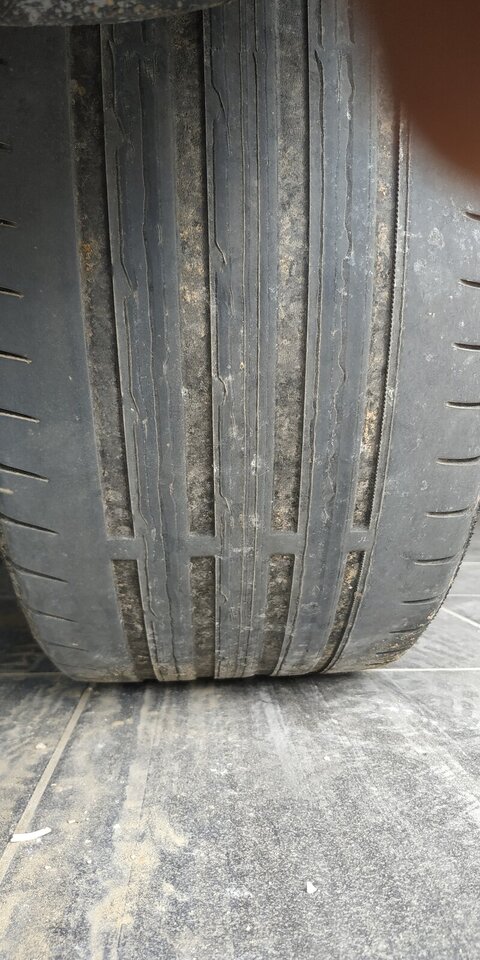

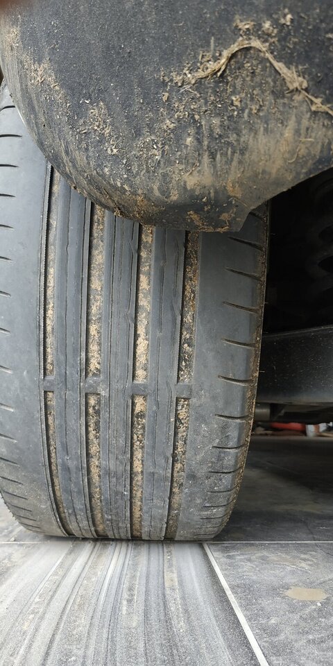

Voici l'état des pneus arrière :
Ah non mais là ça en devient dangereux...
Je comprends pas !
Purée je dois dire que l'état des pneus me font peur... et seulement après si peu de kilomètres.

@BigBob : je trouve aussi.
J'étais à quatre patte pour les photos donc un peu de traviole.
Les pneus sont des « Nankang » je ne sais plus quoi.
Effectivement, usure hallucinante.
Pour l'heure, la voiture ne fait que du trajet domicile-travail (<10km).
Jantes sans problèmes.
Carrossage négatif, oui (d'après la fiche de BigBob, valeur admise -1°20 +/-30).
Ceci dit, ils sont malgré tout, usés vachement uniformément sur toute la largeur de la bande de roulement je trouve...

Concernant l'usure uniforme sur les 2 pneus, cela me surprend car s'il y avait un problème de géo, l'usure serait irrégulière (bande de roulement et d'un pneu à l'autre), non ?
Ben oui, je suis aussi étonné que toi de cette usure uniforme.
Ça n'aide pas à comprendre la problématique qui cause cela.

Pour moi pas d'usure anormale car toute la bande de roulement est usée de façon régulière.
Cause possible :
  • Soit ils ont beaucoup plus que 3000 kms, ce ne sont pas des pneus d'occasions qui ont été montés ?
  • J'aimerai voir le DOT du pneu (photo stp).
  • Soit il est amateur de drift, circuit, freins à mains etc... mais de toute façon conduite ultra sportive (ce n'est pas un reproche).

@BigBob, effectivement cela y ressemble mais la dernière géo est récente.
@charlydiag,
  • Pneus achetés neufs en juin 2021.
  • Mon fils a 40 ans, donc les conneries de jeunesse lui sont passées depuis un bout de temps. 😁
  • Je pense que 2 pneus de bonne marque seront bouffés à un kilométrage anormal au même titre que ceux-ci.
  • 2 géométries en 1 an et en concession Audi.
Crois-tu vraiment qu'une 3e s'impose !
Malgré tes deux géométries faites chez Audi, je reste sur un défaut de parallélisme :
À l'opposé de toi, je ne pense pas qu'une géométrie faite chez Audi soit forcément gage de qualité.
J'aurais nettement plus confiance en faisant faire une géométrie chez un professionnel du pneu et des amortisseurs.
Et vraiment ça expliquerait très bien le comportement du véhicule.
Dès que le train arrière est allégé soit d'un côté soit de l'autre du fait des aspérités de la route, c'est le côté qui a le plus d’adhérence à cet instant, qui te déplace l'arrière du véhicule dans le sens où le pneu est orienté, engendrant l'effet de louvoiement.

Est-ce que les 4 pneus ont été remplacés en même temps ?
Sur les Quattro (!) il faut des pneus tous remplacés en même temps, autrement l'Haldex travaille, même si ça n'explique pas cette usure prématurée.
Le fait de les avoir achetés neufs, ne veut pas dire qu'ils ont pas été fabriqués y a 5 ans, une photo de la bande du pneus, suite à la demande de @charlydiag est très pertinente.
