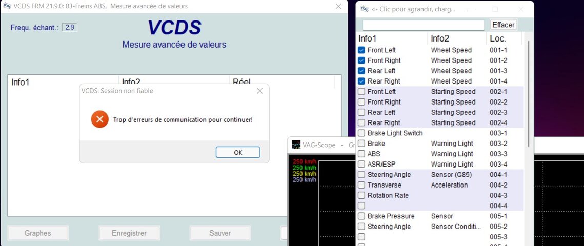

Nouveau test de roulage pour tester les freins, là, surprise, au freinage (vitesse 90 km/h) la voiture zigzague légèrement comme si ça freinait alternativement gauche/droite !
Je branche le VCDS, je vais sur le calculateur ABS et je sélectionne la mesure de la vitesse des roues dans les mesures avancées de valeurs.
Test de roulage avec essai des freins et là VCDS affiche qu'il y a « trop d'erreurs de communication pour continuer ».
Qu'en pensez-vous, bloc ABS malade (les étriers sont d'origine avec 360000 km dans le nez) ?

Normalement, tes capteurs envoient juste une information et ton ABS/ESP traite.
Ce qu'il faut faire, c'est le test voiture arrêté roue levée et tu regardes si VCDS détecte une anomalie quand tu fais tourner ta roue.
Tu freines également d'une manière sporadique, histoire de reproduire à l'arrêt des conditions de freinage et tu reprends le contrôle de la même manière sur chaque roue.
Ensuite si rien d'anormal, ben tu as trouvé ta panne, ton bloc ABS !!!!
