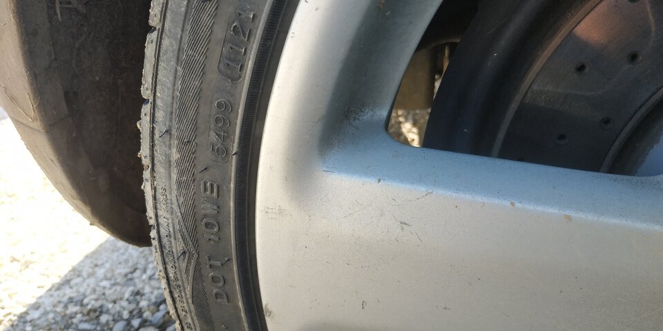

Pour la date de fabrication des pneus, je ne verrai cela que ce week-end.
Tu peux nous donner la fiche pour le réglage de la géo ?
OK pour la photo et date de fabrication.

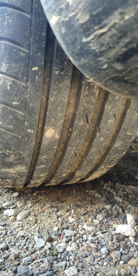

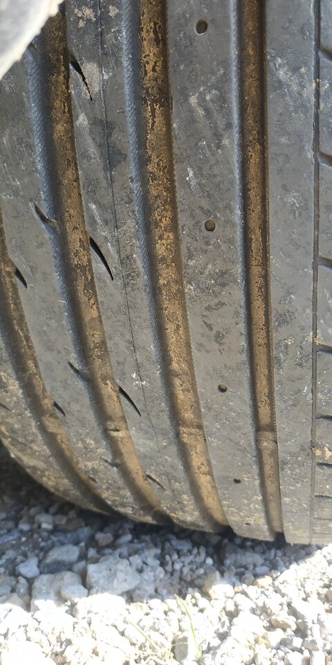

Quel est le niveau d'usure des pneus avant, photo ? stp

Tu n'as pas répondu, quel est l'état des pneus avant ?
Leur profil ?

Comme indiqué plus haut, les pneus avant ont une usure régulière et normale dans le temps (mais ce ne sont pas des Nankang !).

Voici les photos.
Concernant les pneus, mauvaise interprétation de ma part sur ce que le fiston m'a dit : les 4 ont été changés en juin.
Les pneus avant et le DOT.
