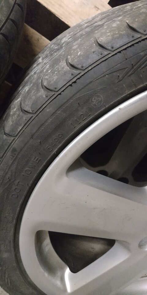

Là, c'est inquiétant, le fiston a monté des pneus neufs pour réaliser la géo en juin et aujourd'hui ils sont rincés jusqu'aux témoins en moins de 3000 km.

quelques news : aujourd'hui, un collectionneur allemand passionné d'Audi est venu rendre visite à un collectionneur luxembourgeois, passionné de Daimler anglaises (il en a une 20e dans un hangar construit pour accueillir sa collection), qui habite dans le même village que le fiston. L'allemand a regardé, testé et son verdict est tombé : silent blocs de berceau arrière HS. Donc du taf en vue mais ça attendra les prochains beaux jours 😄😄😄
Voilà, à l'année prochaine donc !
Ouais, c' est pas encore gagné ton histoire de pneus usés..... :rolleyes:
Ce sera à voir sur le nouveau train de pneus après échange des silent blocs !
